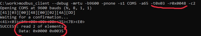

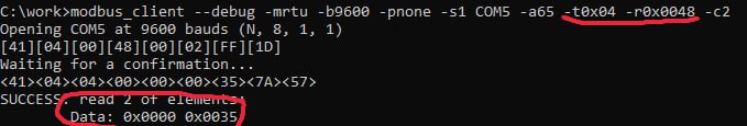

блок отвечает и на 03 и на 04 команды чтения, хотя по мануалу только input указан. Возможно ли использование команды 03 для корректной работы с MAI6? Не вызовет ли это каких-либо ограничений при считывании параметров?

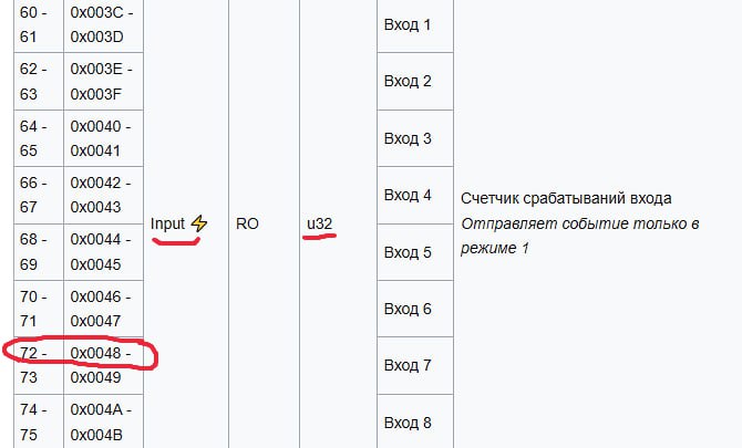

Вы привели скриншот регистров модуля WB-MCM8
Да, в случае если в модуле нет регистров с одинаковыми адресами, например если бы был еще и holding с аналогичным адресом - чтение бы отличалось.
Ну и если включен “Режим непрерывного чтения регистров с зазором” - то чтение даже по несуществующему адресу не даст ошибку.
Такое поведение не заявлено явно, может перестать работать в следующих версиях прошивки. То есть да, использовать можно - но я бы не рекомендовал.

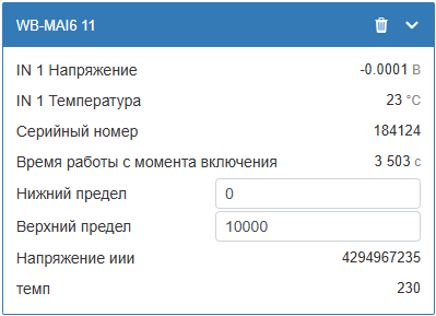

Добрый день, У меня появился еще вопрос по теме mai6, сейчас подключили термопару тип К, все настроили, значения температуры из регистра 1504 (пересчитанное в физ. величину) приходят исправно, но в формате nn,n, как увеличить разрядность до сотых? nn,nn? так же возник вопрос, почему в контроллере напряжение измеренное на канале -0,0001 в?
В регистре устройства, в данном случае input 0x1500 температура представлена именно в десятых градуса.
Это меньше погрешности устройства.

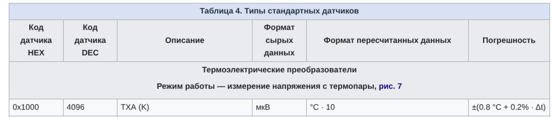

Из описания типа датчика:
Термометры с термопарой К-типа (хромель-алюмель) генерируют собственное напряжение (сигнал) в милливольтах, пропорциональное температуре, обычно от -6,5мВ до 55 мВ в диапазоне температур, соответственно от -27 до 1370.

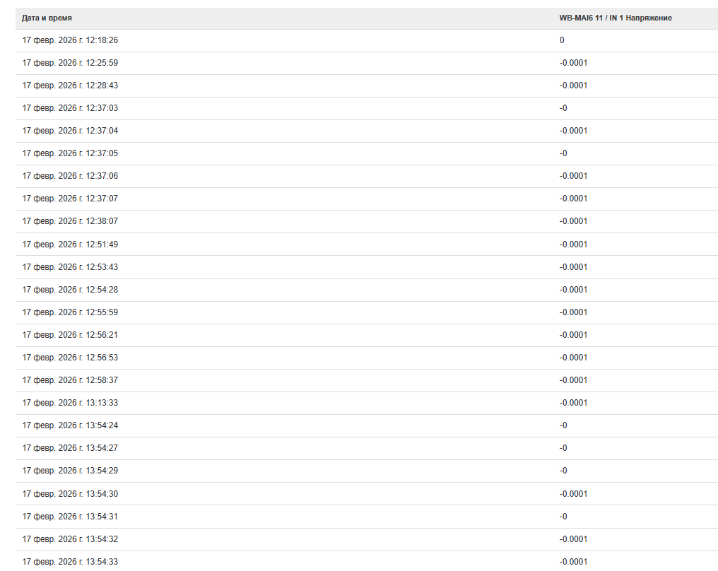

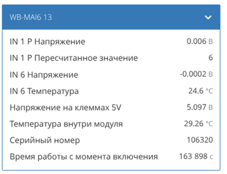

На скриншоте из веб интерфейса контроллера в моем вопросе, видно все данные IN 1 Напряжение -0,0001 в, при этом температура 23 град. Причем замечено, что напряжение не меняется в принципе. В скрине видно.

Да, воспроизводится:
Значение соответствует отображаемому.

По таблице 24 градуса это 0.960 в, у вас на скрине -0,0002, как то странно все это. Ладно, пойду посмотрю что показывает modbus poll
Да, все верно. Описал багу и отдал разработчикам.
Это, с напряжением, как выяснилось даже не бага.
Выводится в регистр “сырых данных”, который назван “Напряжение” именно разница между холодным спаем и рабочим.
То есть при равной температуре между рабочим и холодным - да, будет ноль.
Подумаю как записать в документацию чтобы было понятнее.

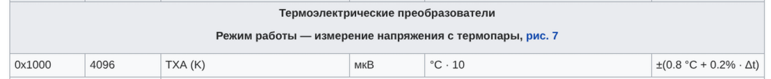

В документации температура описана как
В регистре значение - до десятых градуса.
Нет, точность будет той же.
Иными словами - для реальной точности в сотые градуса нужно другое устройство.
