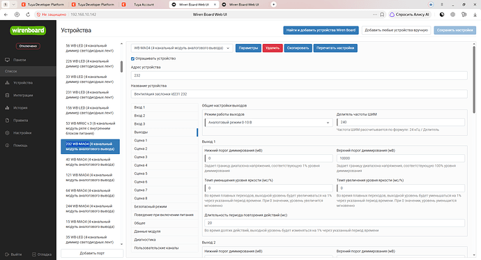

WB-MAO4 после обновления перестали управлять приводами заслонками 0-10V. до этого все работало. напряжение выдает также при измерении мультиметром. заслонки работают проверил. отключаешь клеммы от WB-MAO4 заслонки уходят в другое положение. подключаешь и возвращаются на стандартное положение. но не подаются управлению ползунком 0-100%. то есть напряжение меняется но привода не двигаются.

По вашему скриншоту видно, что на WB-MAO4 выбран аналоговый режим 0–10 В — то есть это уже не похоже на ошибку, когда выходы случайно остались в PWM.

  1. Для каждого канала убедиться, что выбран именно аналоговый режим 0–10 В, а не PWM.
  2. Посмотреть, не стоит ли на канале ограничение по нижнему/верхнему порогу или плавное изменение, из-за которого привод не успевает реагировать.
  3. Проверить, меняется ли реальное напряжение под нагрузкой на клеммах привода, а не только без него.
  4. Если привод реагирует только после снятия/подачи питания, возможно, он ожидает другой тип сигнала или ему мешает входная логика/совместимость с управлением.
