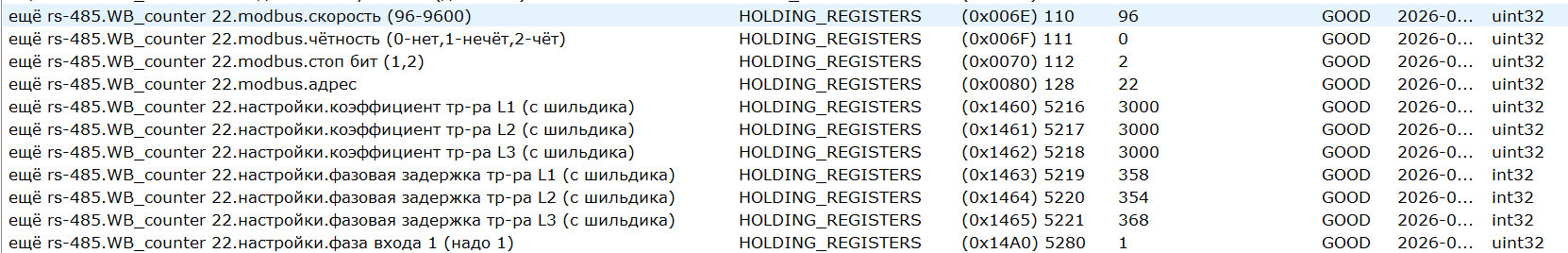

Пришла партия устройств на новых ПО и конфигурации. Работаем с ними через Master OPC. Добавлены все нужные теги для работы с устройством. Все настройки работают (адрес, угол для трансформаторов) и сохраняются кроме тега стоп бит. По умолчанию стоит значение 2, требуется 1. При попытки записать 1, возвращаться 2 в следующий опрос устройства. Версия устройств. HW:v1.11A/2 FW:2.11.0
Устройство само меняет значение стоп бита. На работу и соединения с устройством влиять не должно.
Должен уточнить свою формулировку. Устройство не меняет значение стоп бит - оно игнорирует запись в этот регистр и всегда отвечает с 2 битами.
