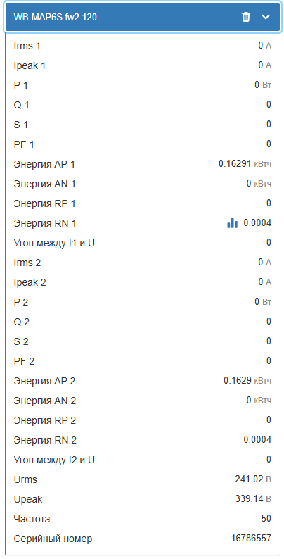

WB-map6c не отображаются показания то току и мощности
Трансформа​торы тока: Разъёмные, диаметр 10мм, 80A (6шт)
Таки е трансформаторы были установлены.
Какие параметры прописать в настройках, что корректно отображались параметры тока и мощности?
Вот тут подробно описан порядок настройки.
Использовать данные с наклеек трансформаторов тока.
это я прочитал, не обратил внимание есть ли наклейки на трансформаторах, на первый взгляд наклеек не видел, но посмотрю.
Просто рандомное что-то вбить можно и какого -то диапазона. чтоб увидеть хоть какие-то цифры в дашборде ?
Да, можно конечно. 2000-3000. Но и значения будут соответственно далеки от действительных.
