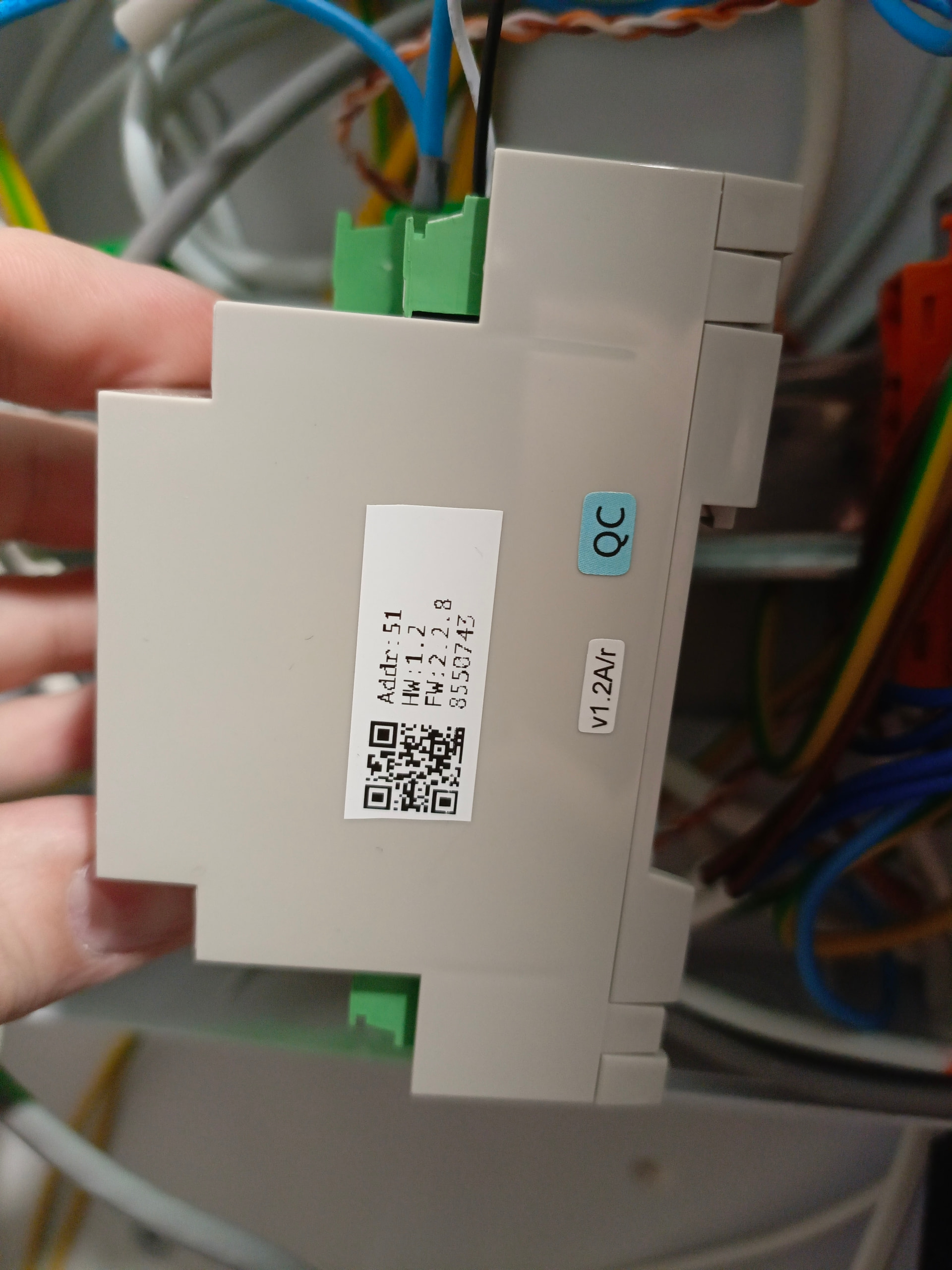

Добрый день, уточните какой номер партии указан у вас на наклейке?
v1.2 (и буквы)
Добрый день! Лучше фото наклейки.
(210,2 КБ)
Данные пиковых значений не обновляются. Период 60 секунд, но это ни на что не влияет. Архив во вложении

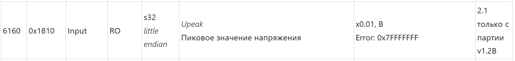

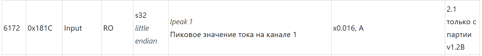

Дело в том, что функция измерения пиковых значений стала доступна только с партии v1.2B.
Ссылка на карту регистров.
