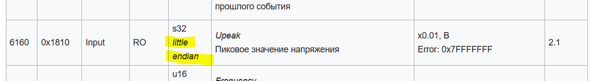

Хочу измерять Upeak на WB-MAP6S. Для этого прописал в файле config-map6s-fw2.json следующие строки:
            "name": "Upeak",
            "reg_type": "input",
            "address": "0x1810",
            "type": "voltage",
            "format": "s32",
            "scale": 0.01,
            "round_to": 0.01,
            "group": "general",
            "error_value": "0x7FFFFFFF"
После чего увидел в устройствах странные значения:
Urms
219 .81
Upeak
20441333 .76
Версия прошивки
2.7.5
Что не так?
Порядок регистров надо сделать little endian
                        "word_order" :  "little_endian",
Тогда ваше число превратится в 311,91
