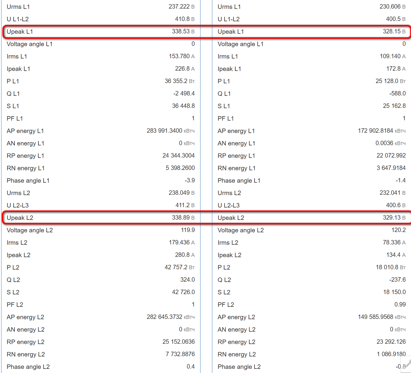

добрый день.
есть несколько счетчиков на объекте и на всех одинаковая ситуация.
Upeak не меняется со временем и емеет какое-то странное для меня значение.
так должно быть?
картинка
(481.4 KB)

ну 330В это не 240В и не 400В
или я не правльно понимаю это значение
Это, как и написано в документации - максимальное амплитудное значение полуволны, за период.

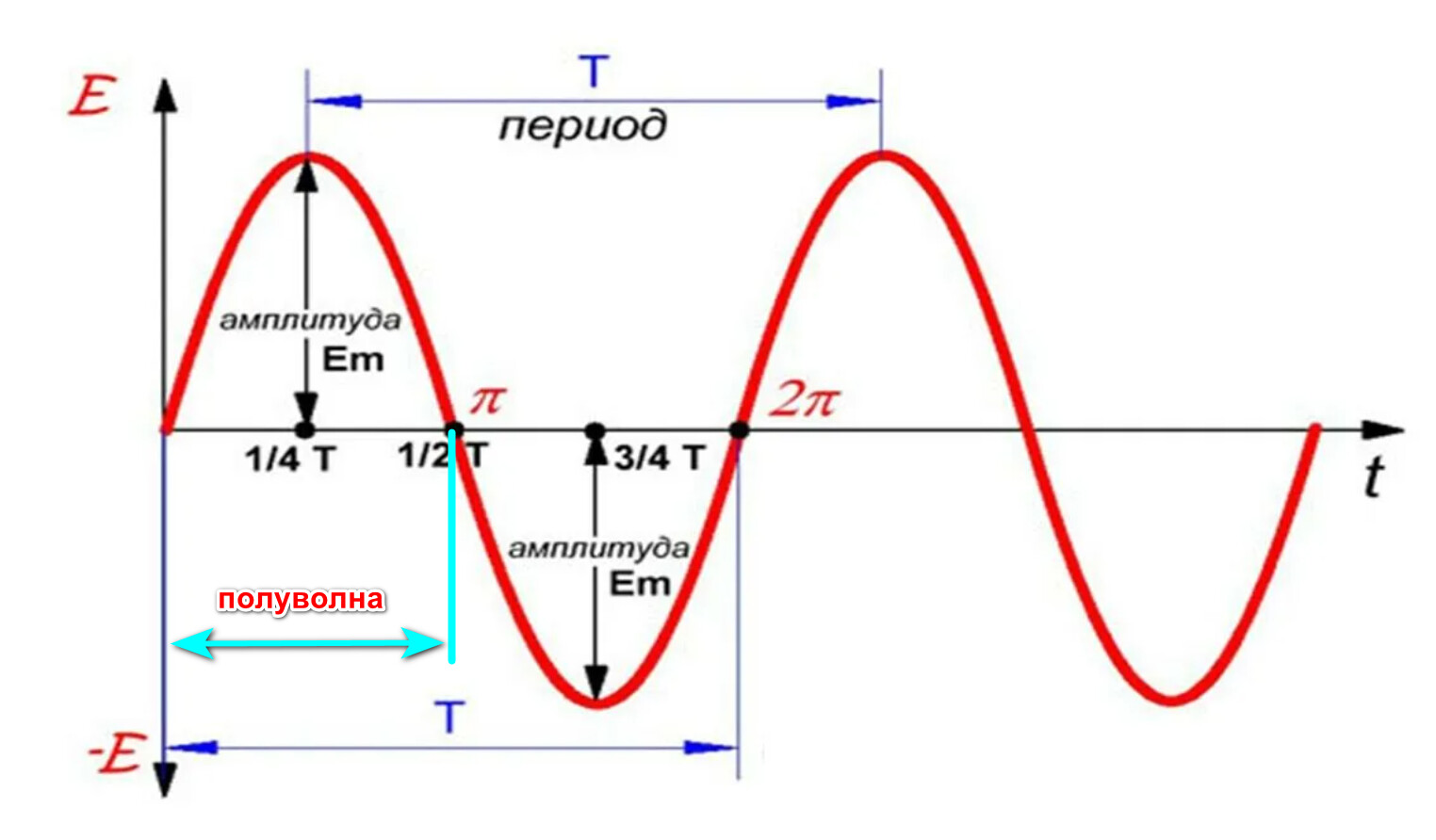

я правильно обозначил полуволну?
картинка

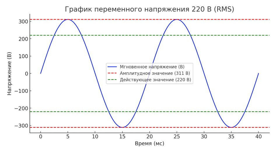

Upeak это максимальное значение амплитуды?
тогда должно показывать 230В-240В
откуда 330В?
или я совсем не туда думаю?

Это rms, действующее.
Это амплитудное.
