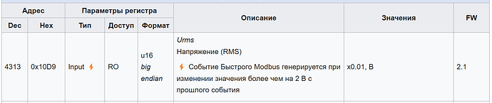

Прочитайте, пожалуйста, значение 4313 регистра:

-r4313 — номер регистра для чтения (4313 — Urms
Напряжение (RMS)).
Прошу прислать сюда вывод консоли.
