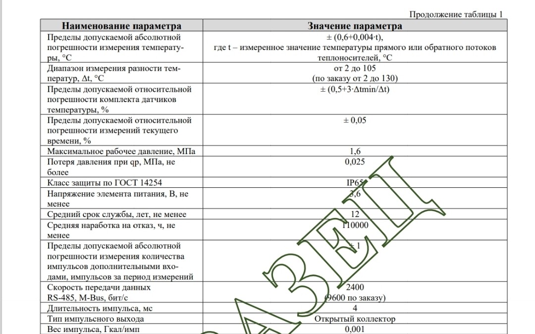

Здравствуйте. Есть теплосчётчик СТК МАРС NEO (модель и серийный номер могу предоставить).
Планируется подключение к контроллеру Wiren Board через модуль WB-MCM8 (счётный импульсный вход).
Собираемся закупать их в большом количестве, очень важно знать что подойдет.
Подскажите, пожалуйста, поддерживает ли данный счётчик работу с этим модулем?

Сможет ли модуль работать с счетчиком с длительностью импульса 4мс и весом 0.001 гкал/имп?
Да, WB-MCM8 вполне может считать импуцльсы длительностью 4мс, при соответсвующей настройке параметра антидребезга
