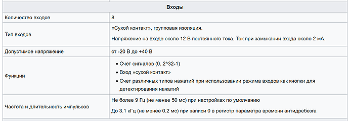

При этом параметры входов WB-MCM8:
Соответственно, можно использовать эти устройства в паре. Следует только предварительно согласовать измеряемую частоту.
