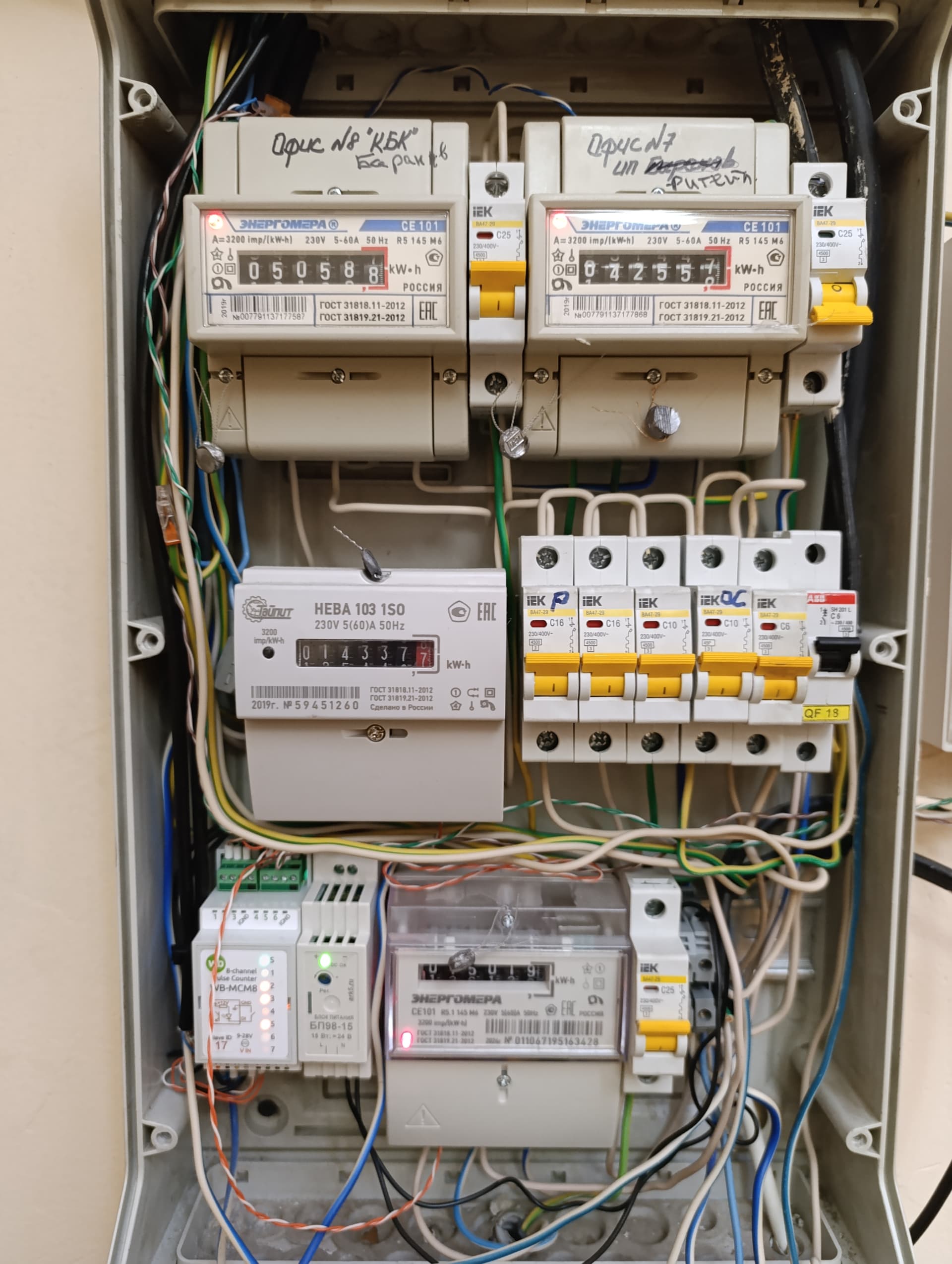

Добрый день. Подскажите пожалуйста, есть 7 счетчиков каждый из которых подключен к wb mcm8, для считывания импульсов. Заметил что два счетчика одной модели энергомера ce101 19 года, одной серии не выдают импульсы, а как будто сразу контакт замкнут. Таки же счетчики се101 но поновее отлично работают. Может нужно как то активировать это в настройках или что то переконфигурировать на mcm8 ?
на фото два верхних
Нет, на WB-MCM8 ничего отдельно активировать не нужно.
Проверьте (измерьте) напряжение между входом и iGnd клеммами модуля.
С подключенным и отключенным счетчиком.
Спасибо в ходе экспериментов выяснилось что в некоторых счетчиках нужно отправлять импульс на определенный контакт для включения коллектора, в других где сухой контакт не принципиально. Простой переброс проводов местами решил проблему. Еще раз спасибо.
Рад помочь! Хорошо что получилось найти причину.
