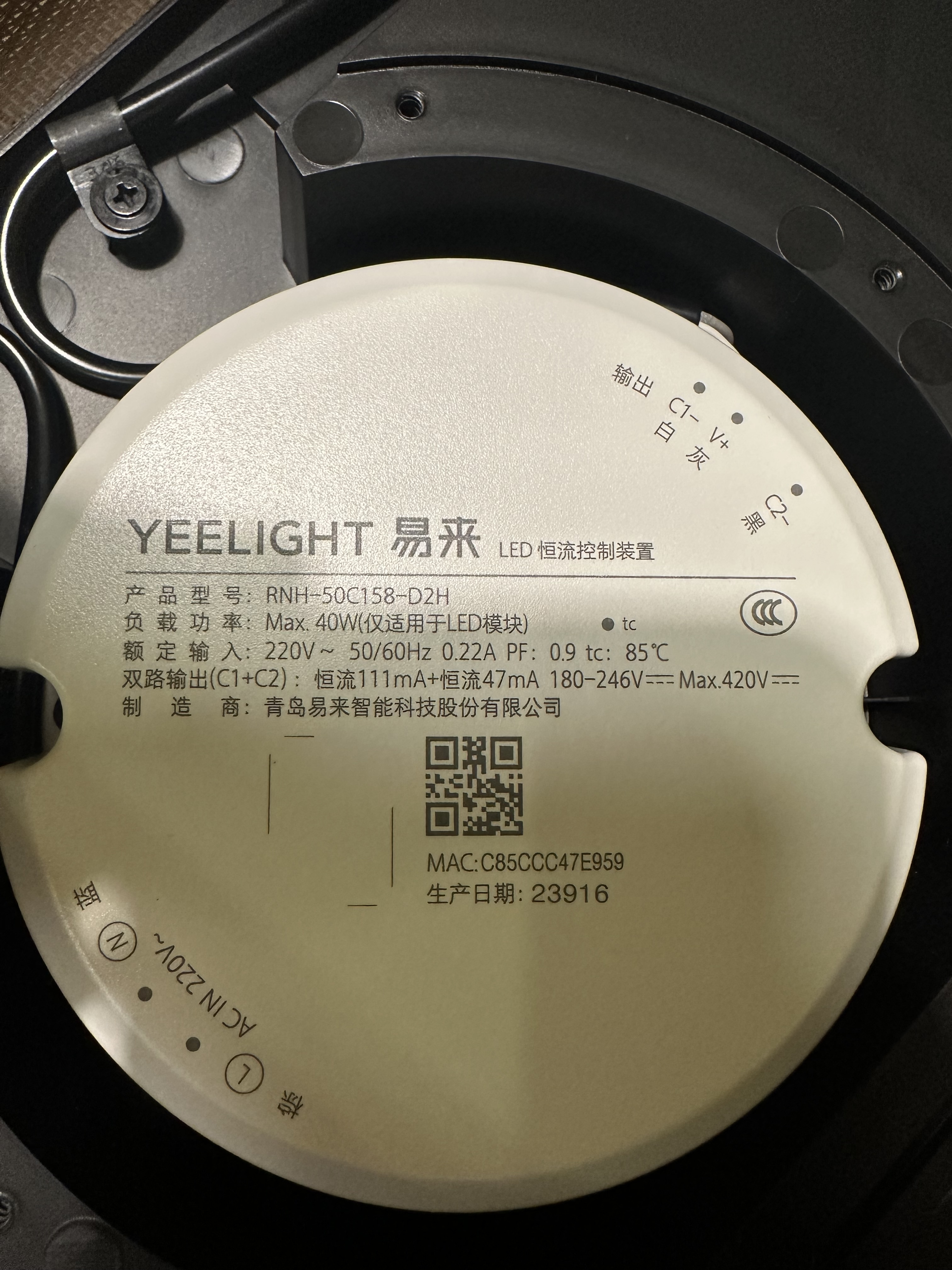

Если мы возьмем блок питания 110мА 250В, и его выход подадим на вход MDM, получится ли у нас создать диммируемый блок питания с фиксированным током 110мА? ![]()
Блок питания выдает переменный ток, синусоиду частотой 50Гц?
Если да - то, в принципе можно пробовать. Хотя - если ток стабилизирован - на нагрузке может быть падение которое уменьшит напяжение так что перестанет срабатывать детектор нуля.
В общем довольно много открытых вопросов. А для чего подобное?
БП с стабильным током ичспользуют для питания светодиодов, они не бывают с переменным током на выходе. Ну или я таких не видел.
Спасибо что обратили внимание, я по запарке посмотрел что на выходе 180-246в, но не заметил что там постоянный ток и 111мА.
Подыскивал замену для блока питания Yeelight лампочки с возможностью управления нормального
С постоянным работать не будет, никак.
Ну, как правило лучше сразу взять блок питания с возможностью внешнего управления. Да хоть и 0-10 вольт, как вариант.
Ну проблема в том что там очень нестандартный выход. Нет вариантов на замену в продаже, вообще. Только если делать свой
А от чего там MAC-адрес указан? Возможно это что-то все таки управляемое.
MAC пренадлежит Beijing Xiaomi Mobile Software Co., Ltd
Да, там “есть WI-FI”.
