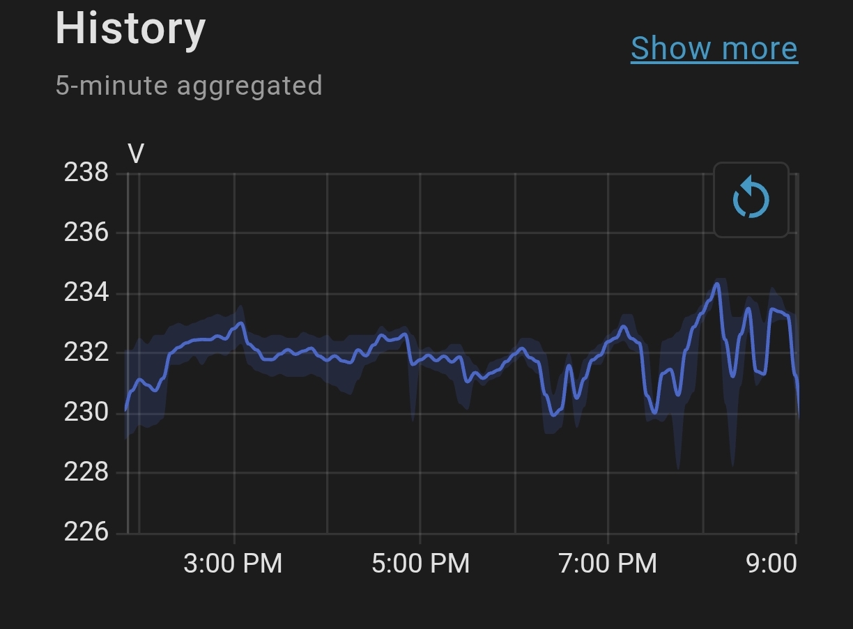

я, конечно не эксперт, но выражу свое мнение. ))) у меня диммер уже год как минимум, никаких проблем. Могу предположить, что сетевое напряжение очень проблемное: скачки, выбросы, постоянная составляющая и т.п. Это может приводит к тому, диммер не может точно определить переход через 0. и начинает “промахиваться”.
Я тоже так думал, но напряжение вполне себе стабильное, скачки не более 3-5 Вольт, на скрине даже меньше
