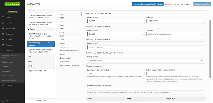

Добрый день. Имеется блок WB-MDM3 серийный номер 334482, номер партии 2.10G/2, версия прошивки 2.11.1. На первый канал подключена диммируемая лампа Светильник встраиваемый, диммируемый MAKSILED ML-IN-K9W-CW, 9Вт, IP33, 6000K, круглый. Управляется кнопкой по 1 входу. При 100% яркости задержка включения примерно 2 сек., при 10% яркости задержка примерно 5 сек.
Настройки:

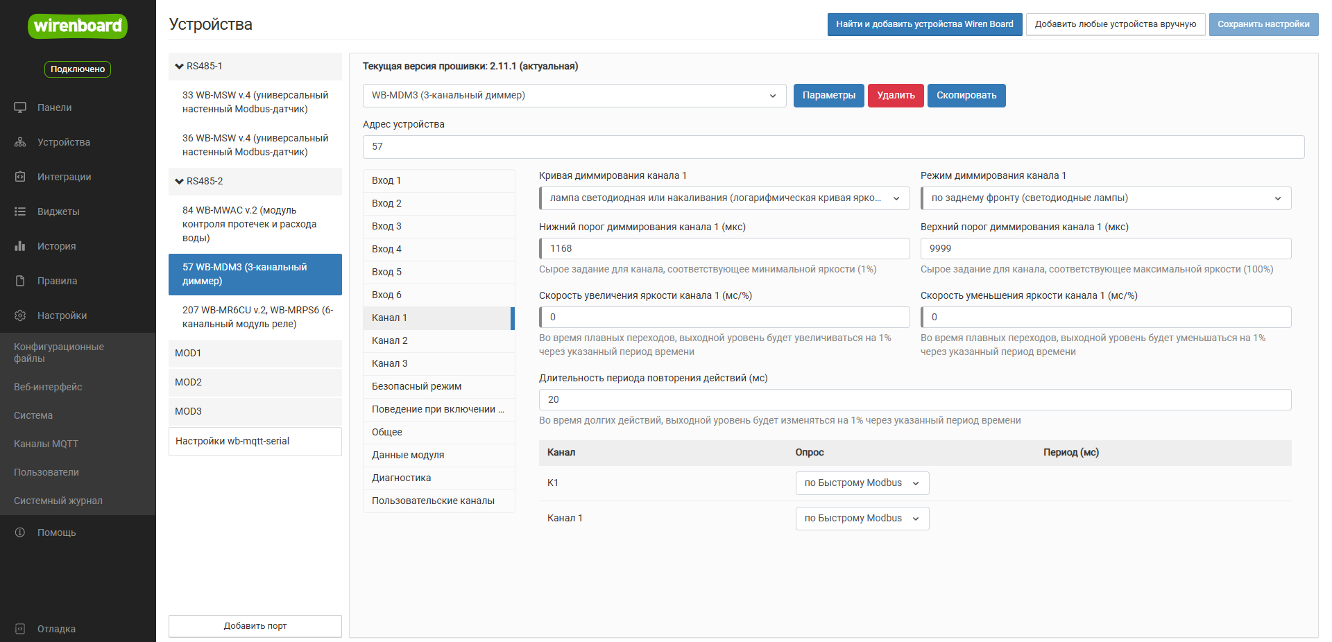

На 2 и 3 канале обычные светодиодные лампы работают в ключевом режиме без задержек.
А в случае переключения канала 1 в “ключевой” режим - как быстро включается светильник? Или, если включать светильник вообще без диммера?
Переход в режим ключевой ничего не дал. Похоже это дело в светильнике, потому что светодиод выхода О1, куда подключен светильник, загорается сразу после нажатия кнопки.
Да, весьма вероятно. Для проверки - попробуйте подать на светильник напряжение в обход диммера.
