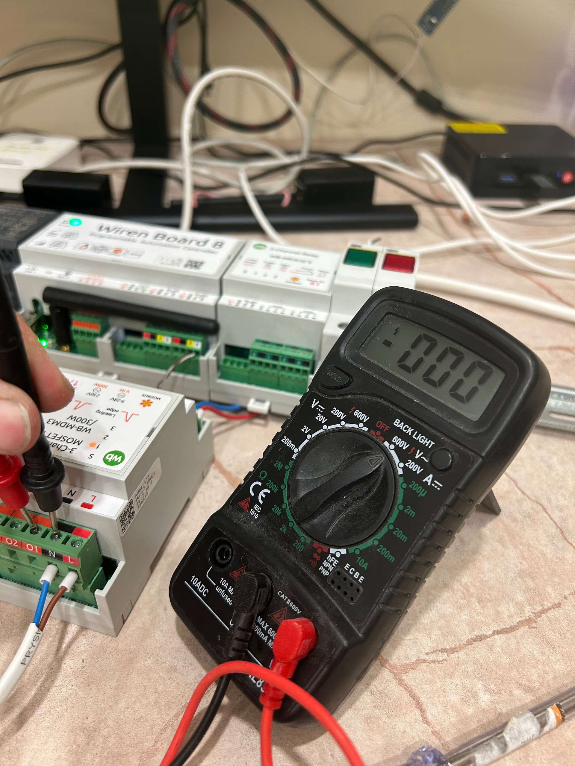

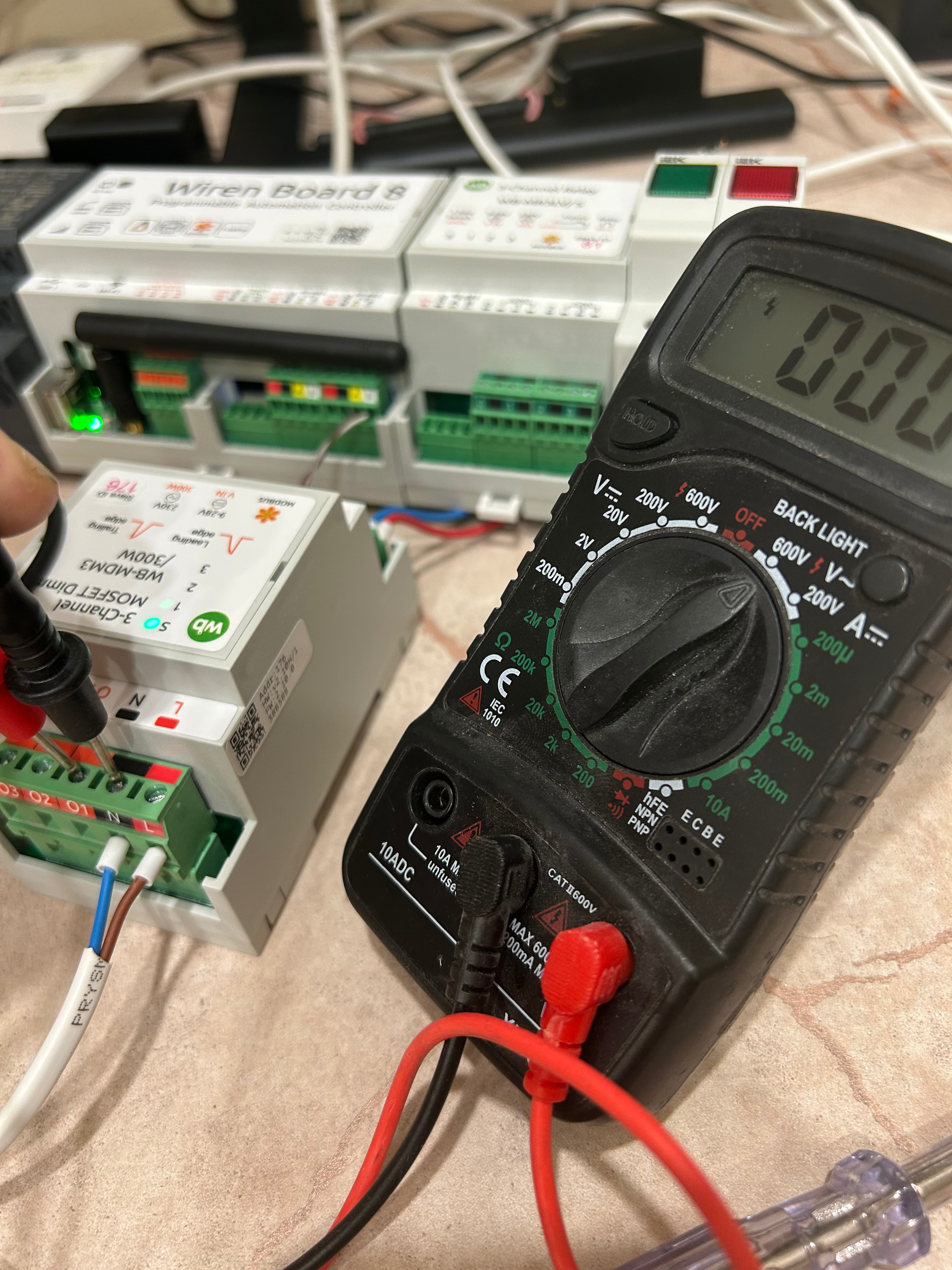

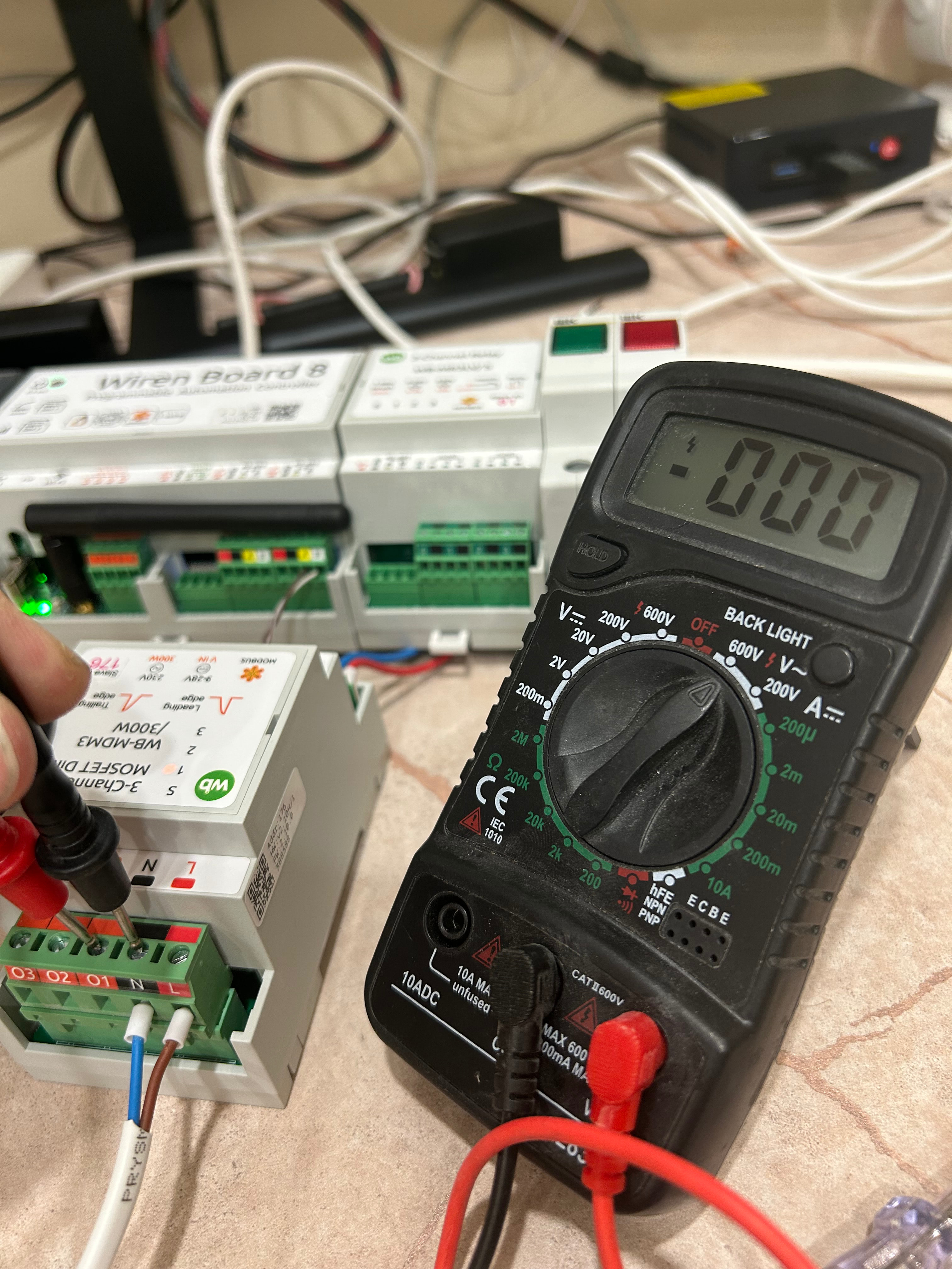

На всех режимах канала O1 показания 0

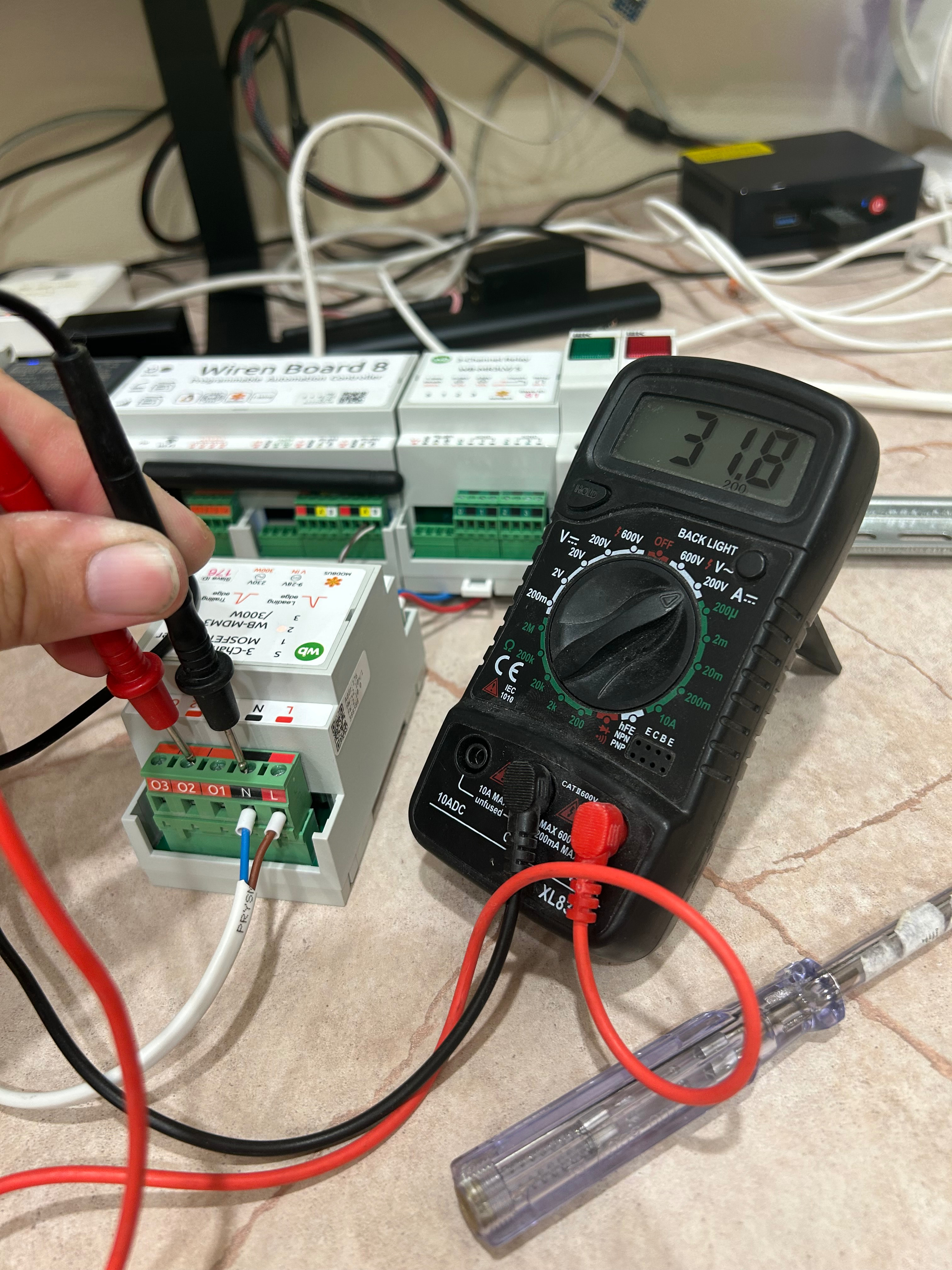

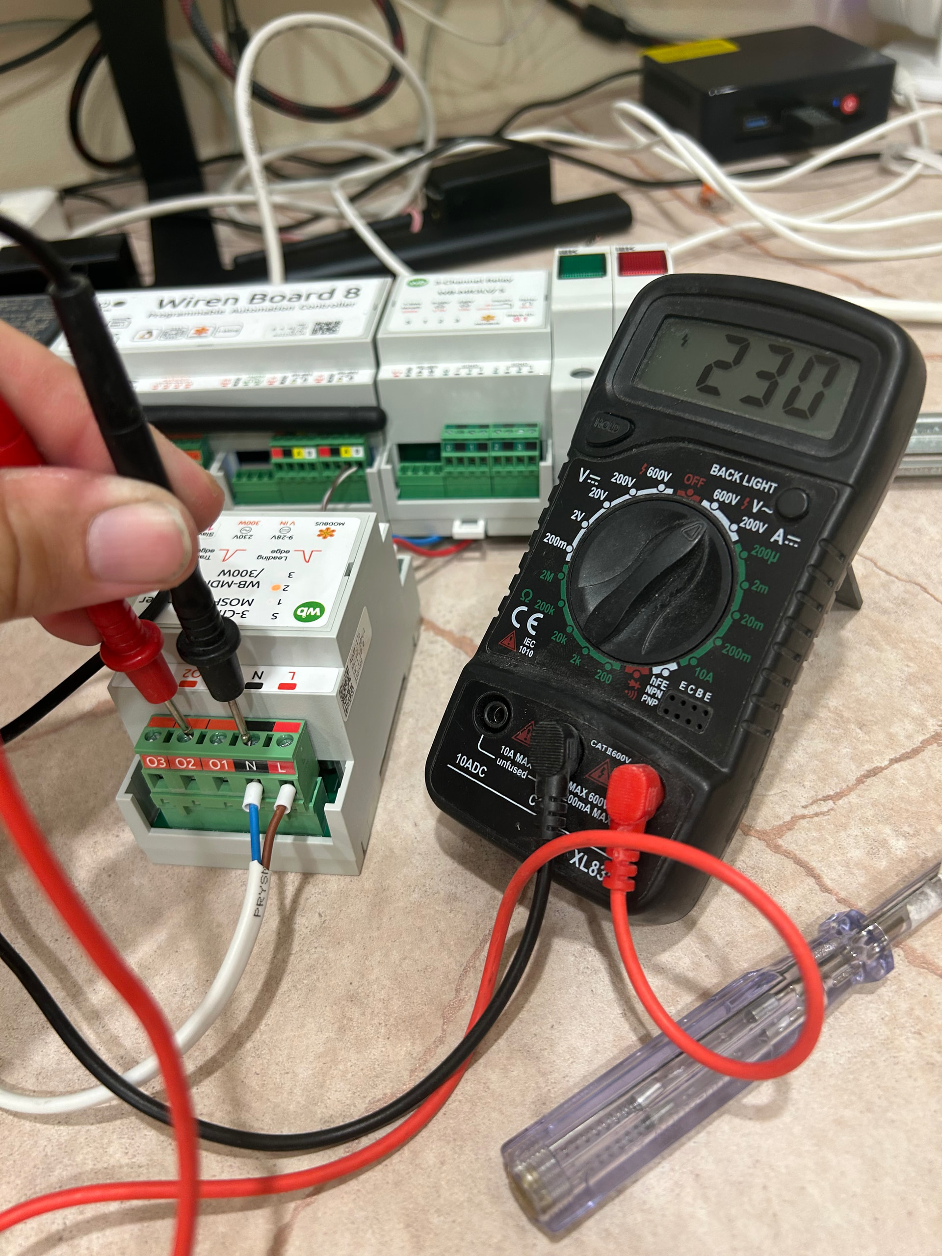

На канале 02 при 100% яркости напряжение 230в, при 50% - 32В, при 0% канал выключается.
