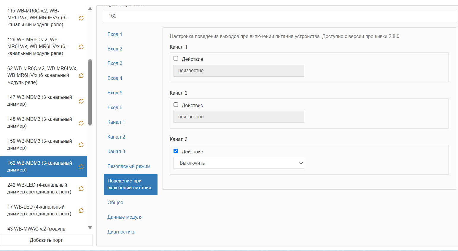

Здравствуйте. После любых манипуляций с WB (обновление прошивки модуля, перезагрузка головы) - всегда становится активным 3й канал устройства. Ставлю настройку уже прям чтоб выключен был - все равно. Что может быть? Так было изначально после монтажа всей системы. Просто сейчас прям сильно доставать стало.
на всех аналогичных устройствах нет таких моментов

Скорее всего, срабатывает безопасный режим: если контроллер не опрашивает диммер дольше таймаута (по умолчанию 10 с), диммер выполняет для каналов действия с вкладки «Безопасный режим». При перезагрузке контроллера и обновлении прошивки опрос как раз прерывается надолго. Подробнее – в документации.
На вкладке «Безопасный режим» диммера 162 отметьте «Действие» у канала 3, выберите «Ничего не делать» и сохраните настройки. Параметр без отметки контроллер в диммер не записывает, поэтому в диммере могло остаться значение, заданное раньше, например при монтаже. Затем перезагрузите контроллер и напишите, включился ли канал 3.
Если включился – для диагностики проблемы пришлите, пожалуйста, архив с диагностической информацией контроллера. Создание архива описано в документации. Также напишите версию прошивки этого диммера.
