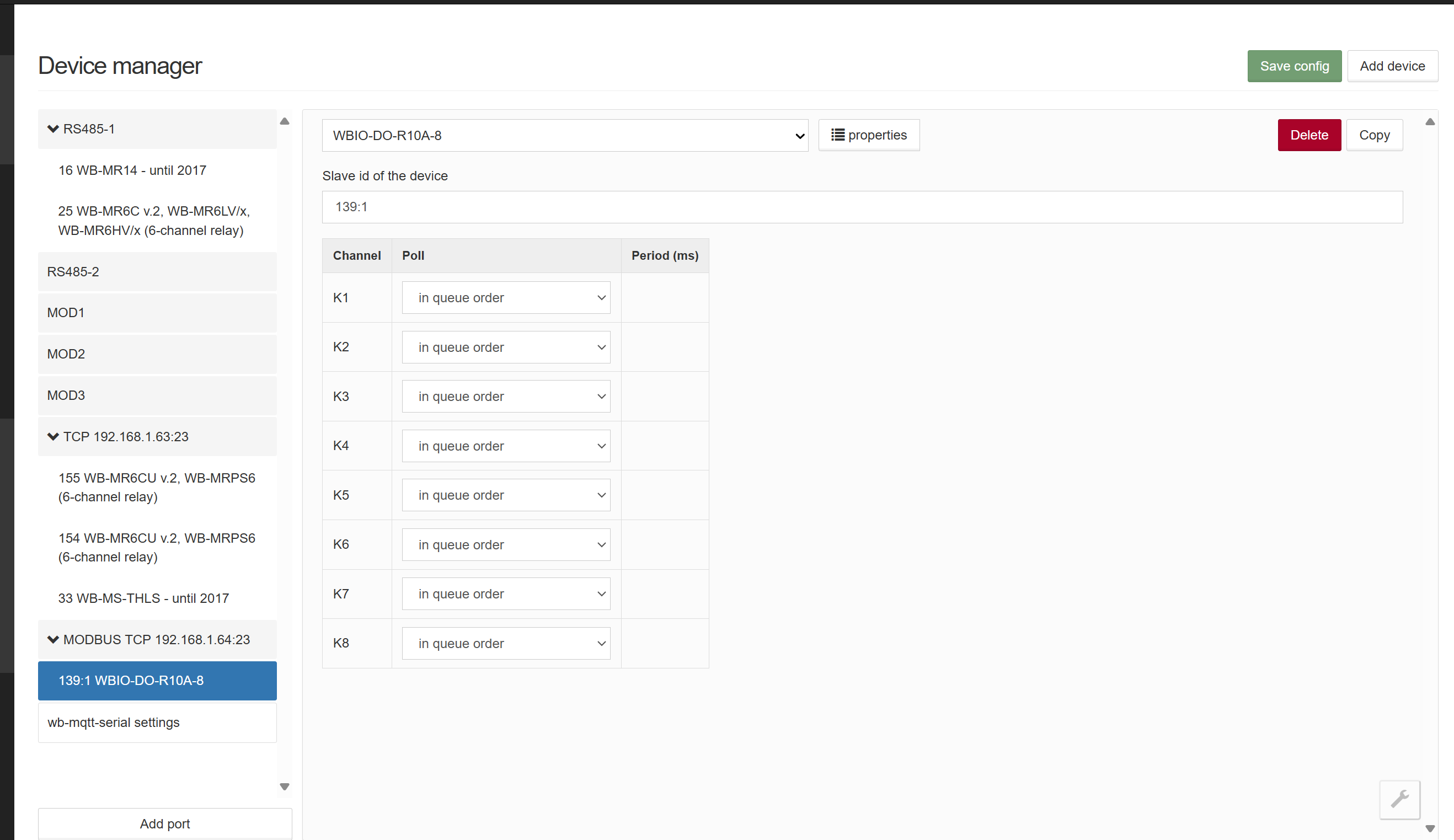

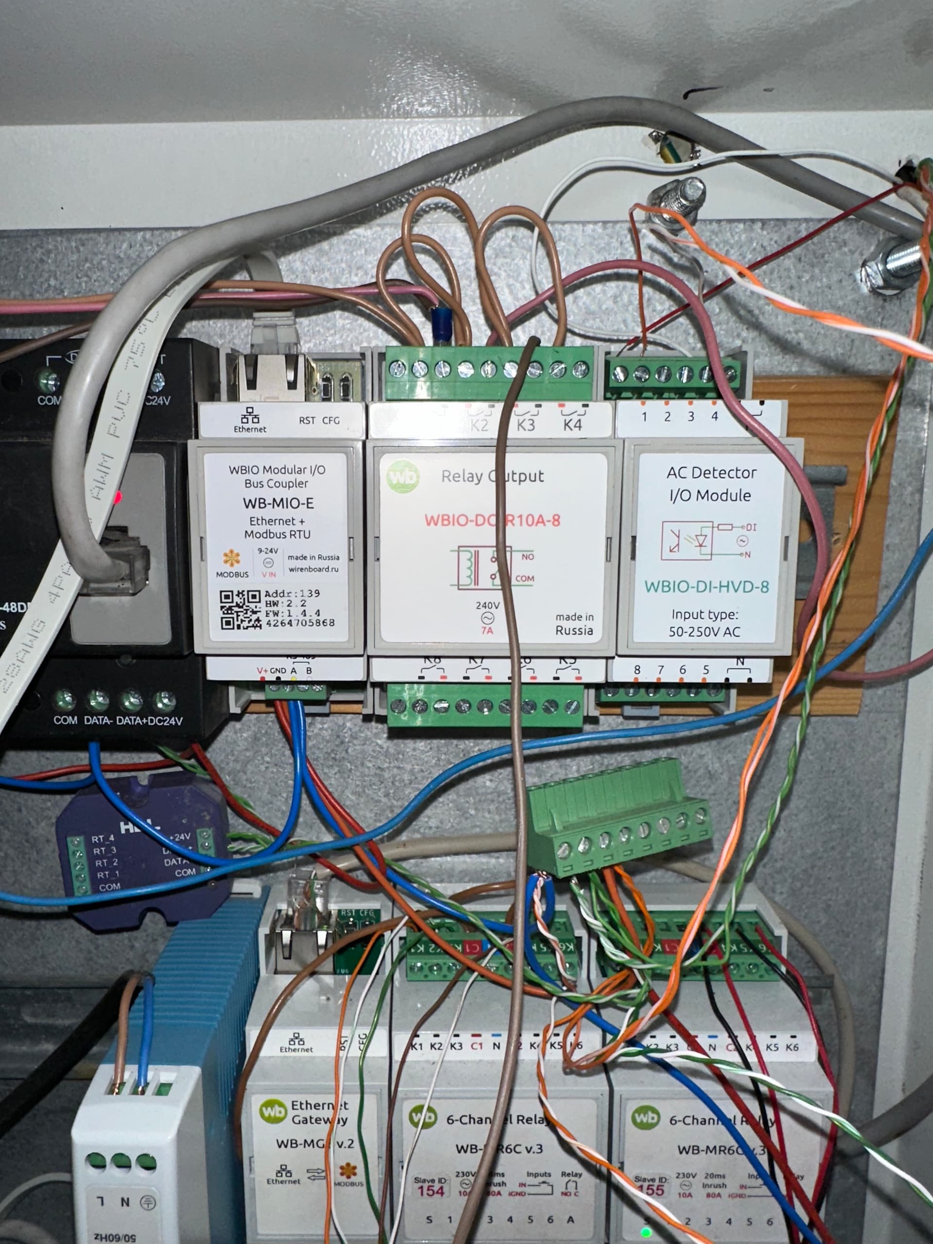

пытаюсь подключить из старого запаса - WB-MIO-E v.1 и к нему WBIO-DO-R10A-8,

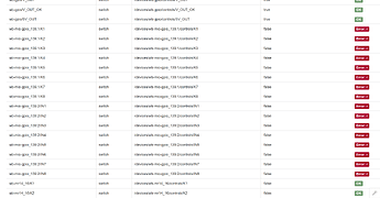

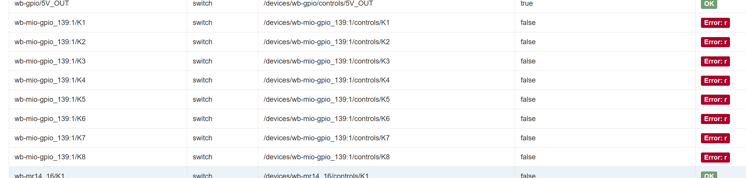

WB-MIO-E v.1 - подключен по Ethernet/ но как обычно, перербал разные варианты, но ни какой реакции- как отражаются красным, так и не могу управлять

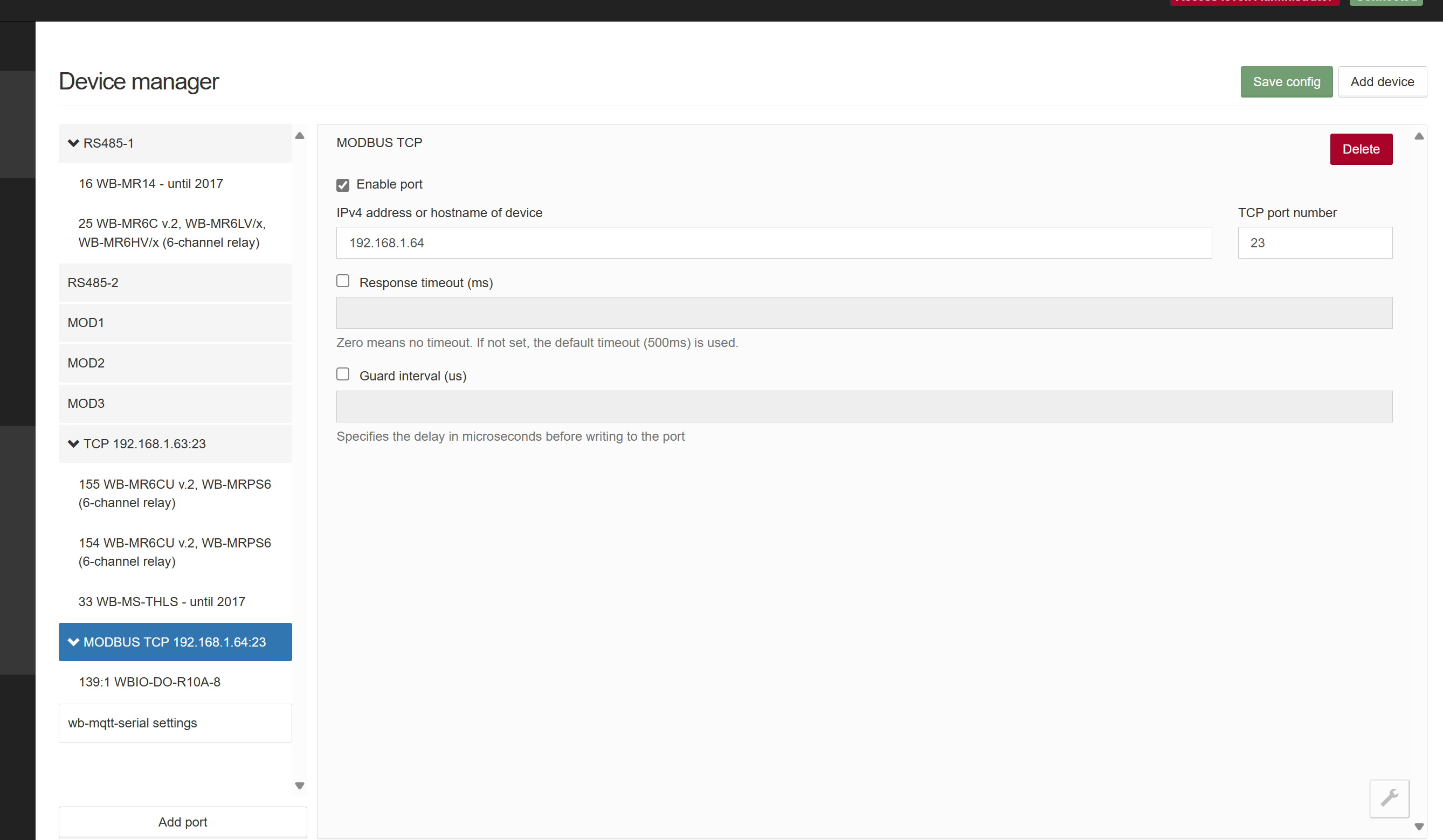

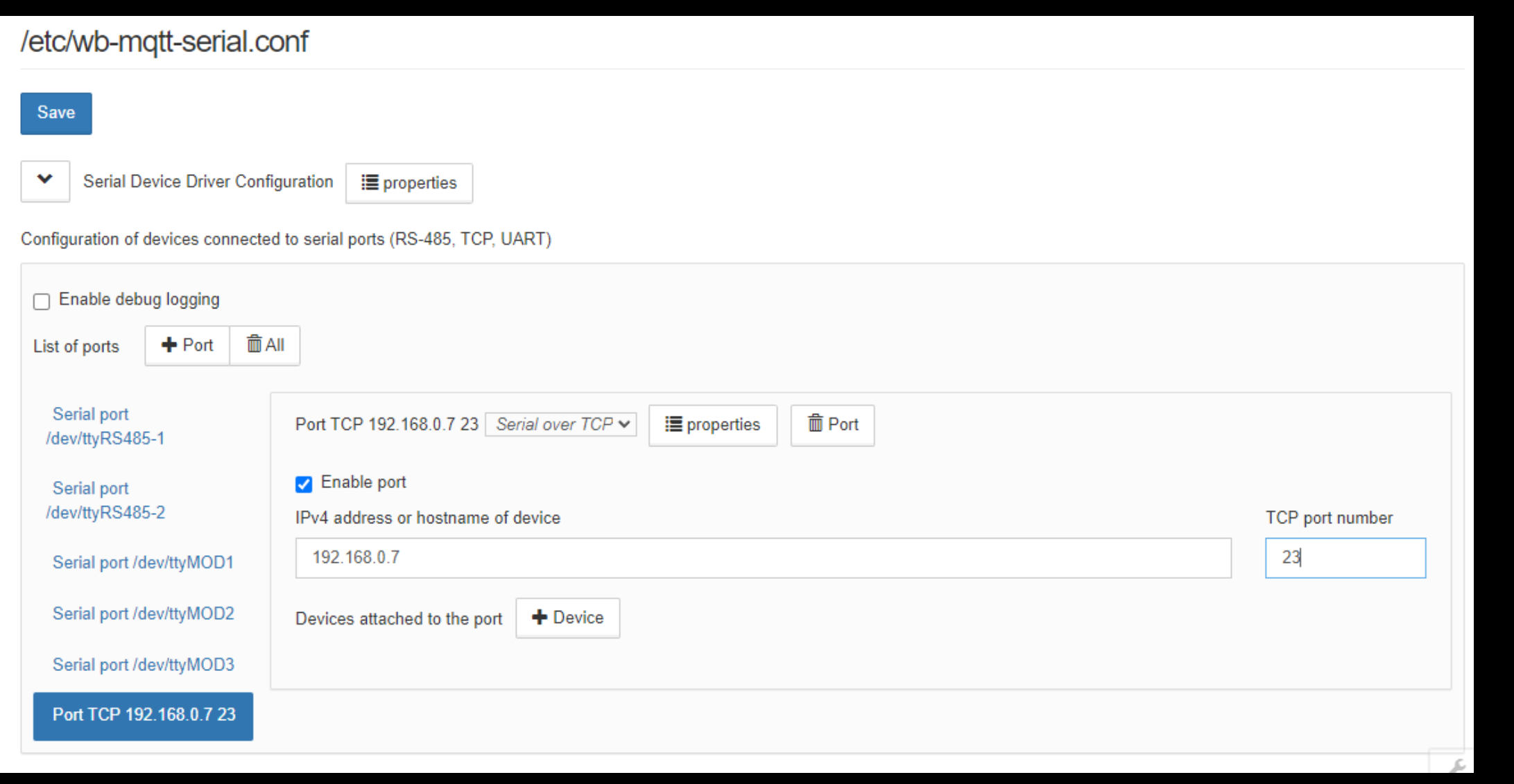

Добрый день. А где в настройках шлюза установлен порт “23”, котрый вы конфигурируете в wb-mqtt-serial?
И зачем используете порт telnet?

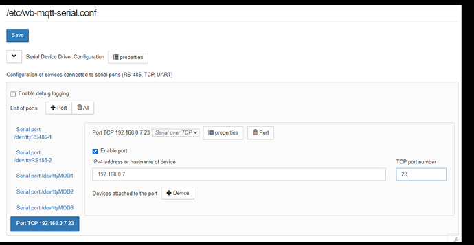

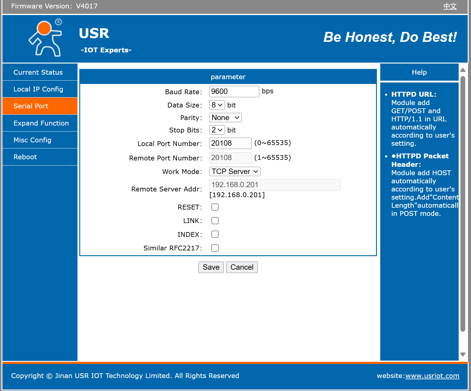

Преобразователь интерфейсов WB-MIO-E v.1 - Wiren Board добрый день, пользовался вот этой документацией. может не могу уловить… но все так же… и порт как на сайте выставил 23, как в примере на картинке
вот такой набор оборудования

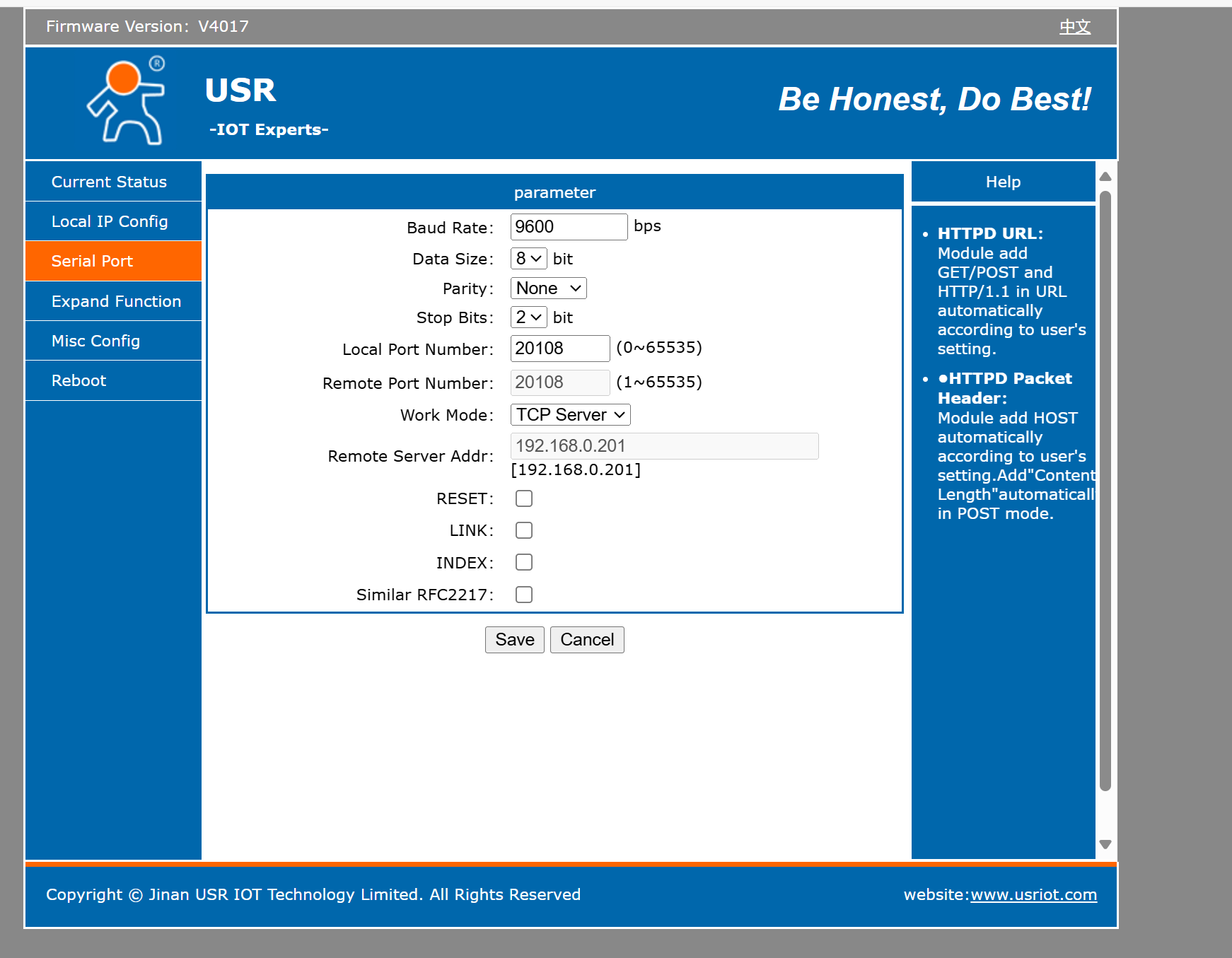

Порт должен быть не как на картинке (там пример) а точно такой же как настроен в шлюзе.

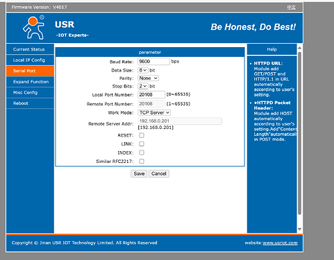

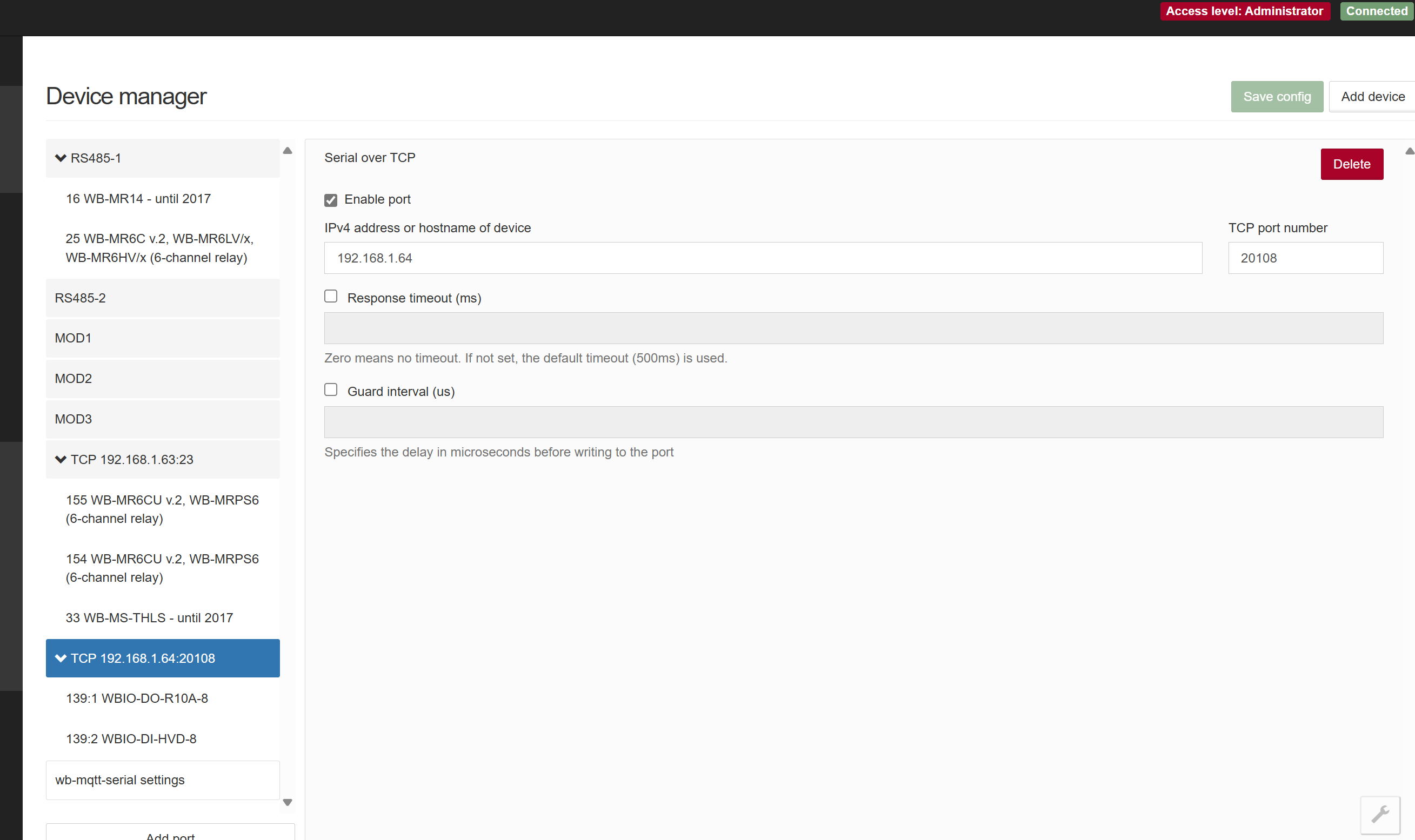

В шлюзе настроен 20108.

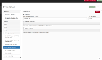

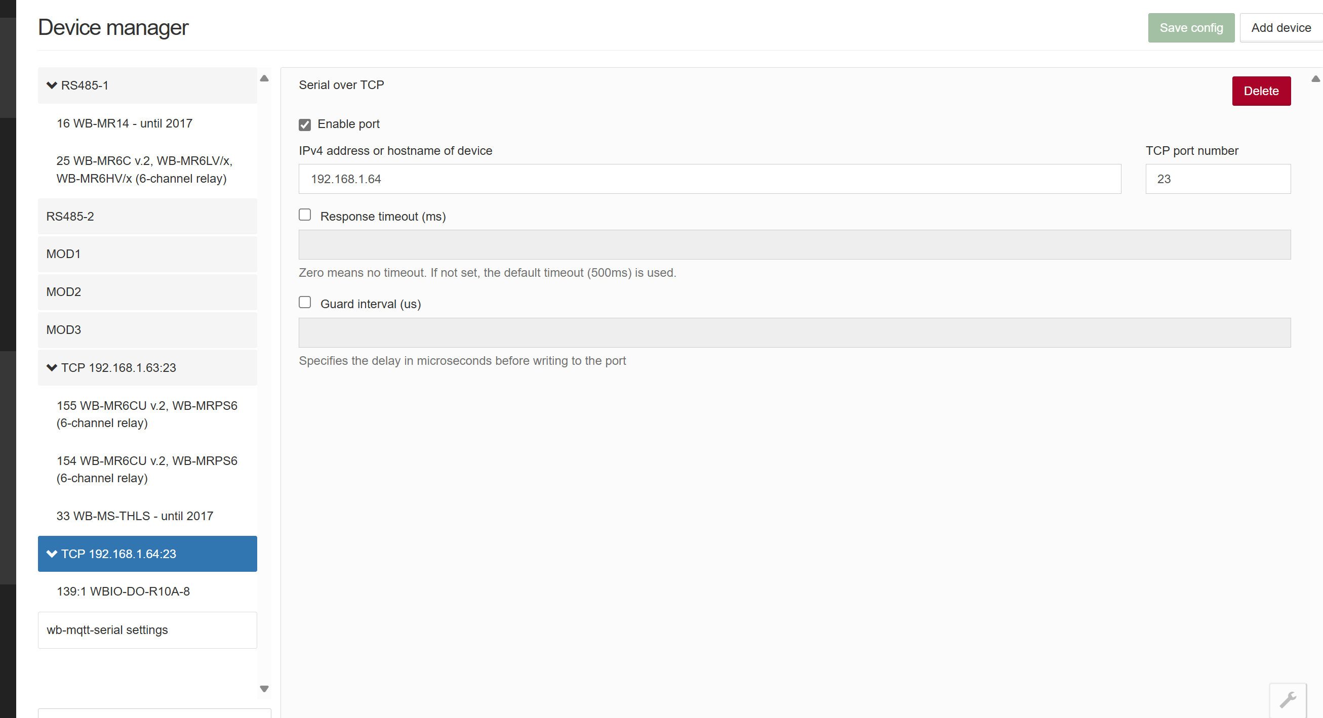

сперва показалось, что проблема решилась, а нет… все так же
порт я поменял. но устройства так и остались не активными
здесь ни чего не трогали
но результат пока не очень

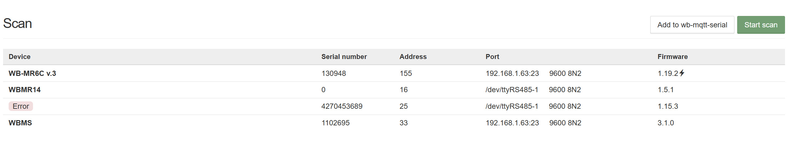

Интересно. А сканированием из интерфейса контроллера - что-то находится?

Вы имеете ввиду, что на порту RS-485 - может быть другая скорость? это критично - к той скорости что в вебе самого модуля мы видим? там сейчас выставлено 9600
а если ранее от старого объекта осталось 115200 (предположил) - это может мешать работе?

Мешать - ну, модуль просто не будет отвечать.
Ее, скорость - нужно установить такой же как в web-интерфейсе. Или наоборот, скорость в интерфейсе привести к установленной в регистре.

предположил возможную скорость на 485, выставил такую же в веб , все стало ок
