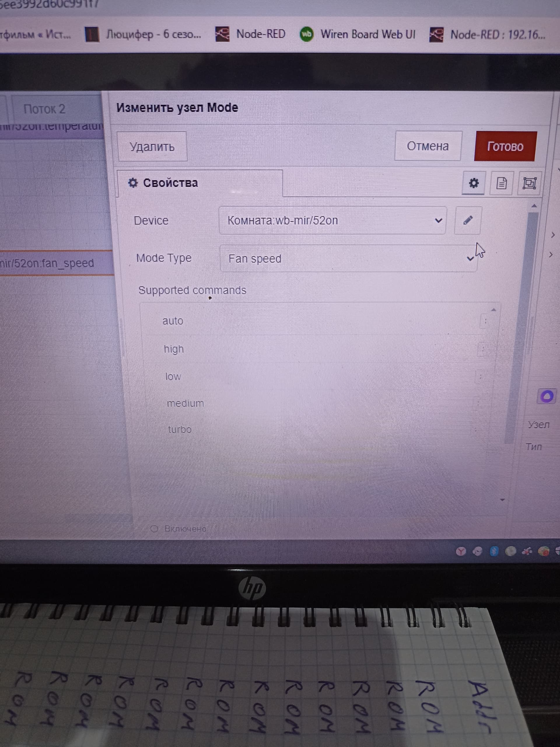

У меня получилось включить и выключить кондиционер через ик wb mir я не могу настроение температур и управления скоромти fan … Информация настройки node red алиса очень мало по кондиционеры

С Алисой на node red ноты как соединит
Как соединить ноту Алиса mode ноту типератури с mqtt out ноту,
От суда Управления кодиционера работает…
Осталось как на node red
Ноты сойдинит, вкучил выключить получилос
Вот управление температура и управления скорост витилиятора
