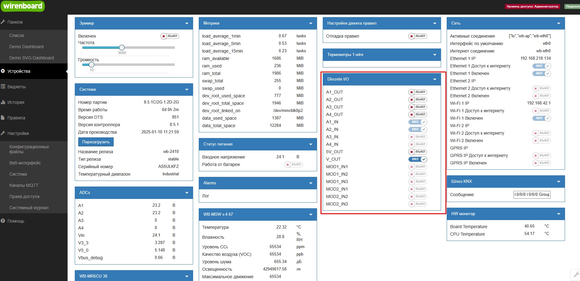

Wb-mqtt-gpio, не стартует после перезагрузки

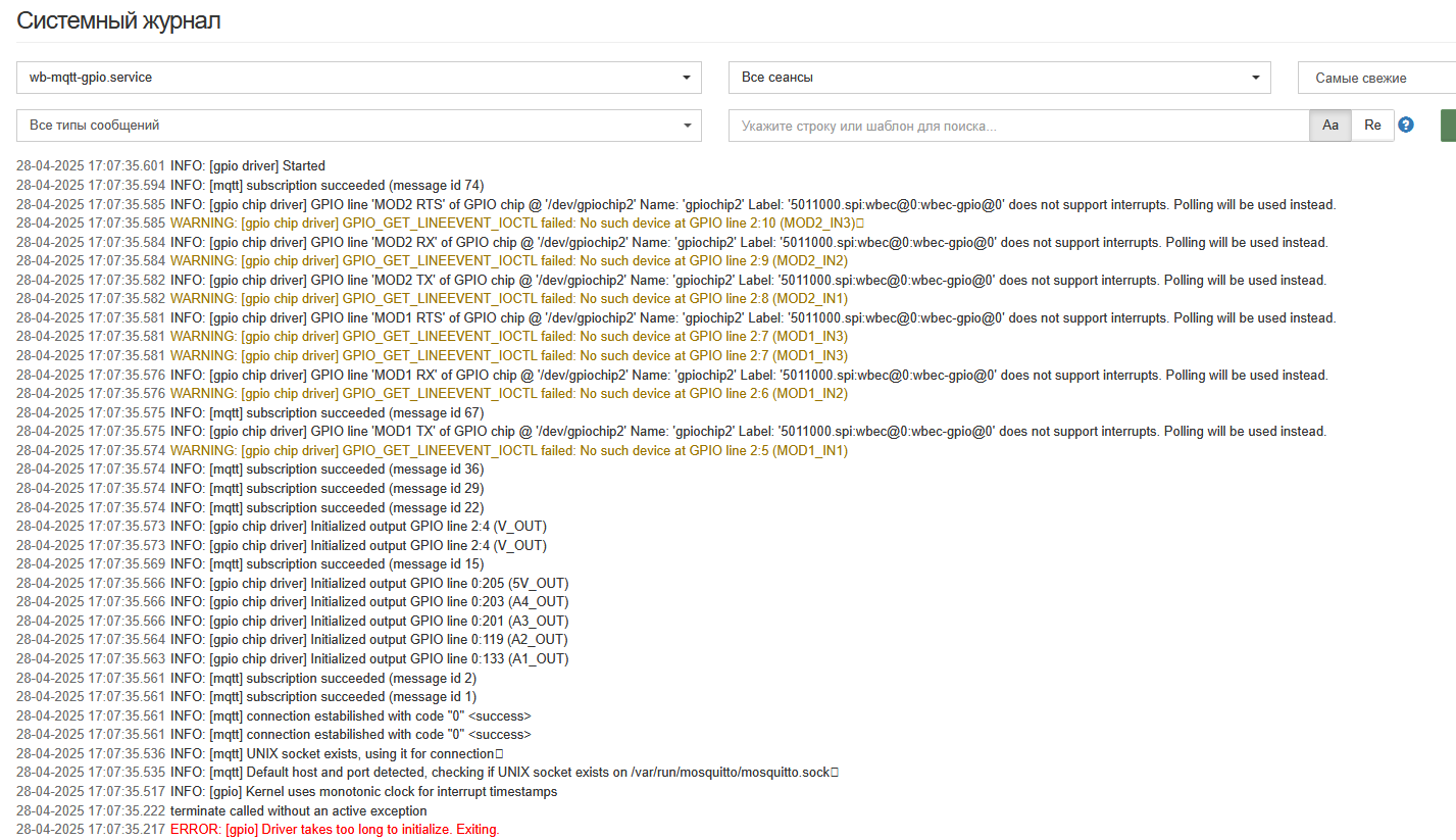

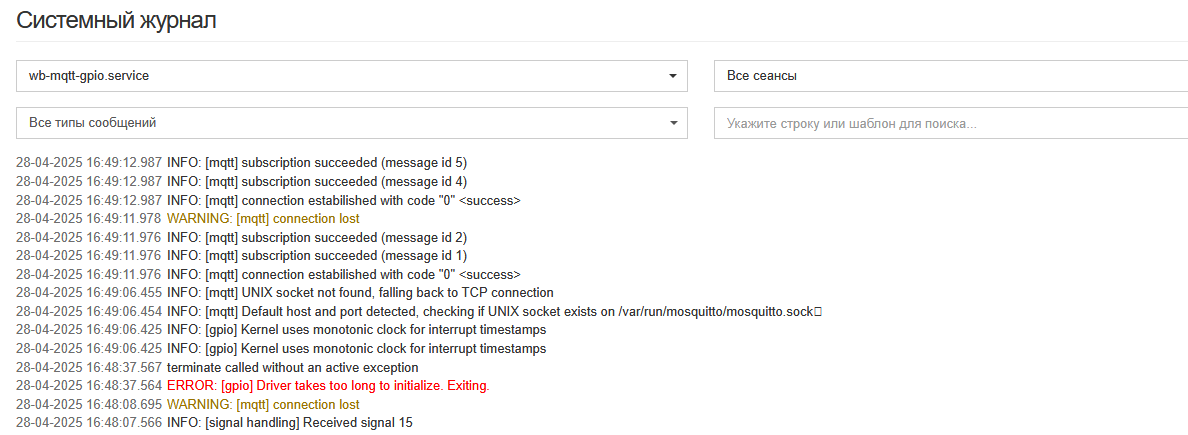

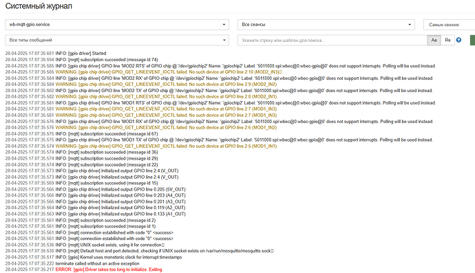

Сервис wb-mqtt-gpio странно себя ведет.

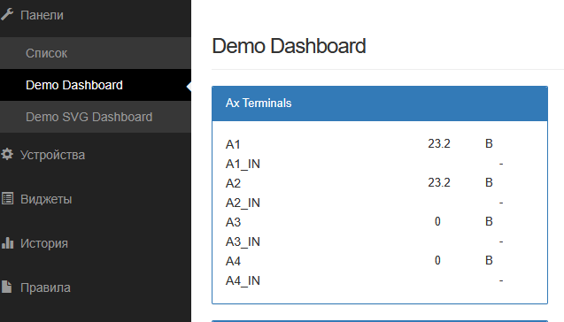

После перезагрузки не стартует, после рестарта службы вручную все ок, при смене модулей расширения (например, установки в “не установлен” и записи - так же все ок, до перезагрузки.

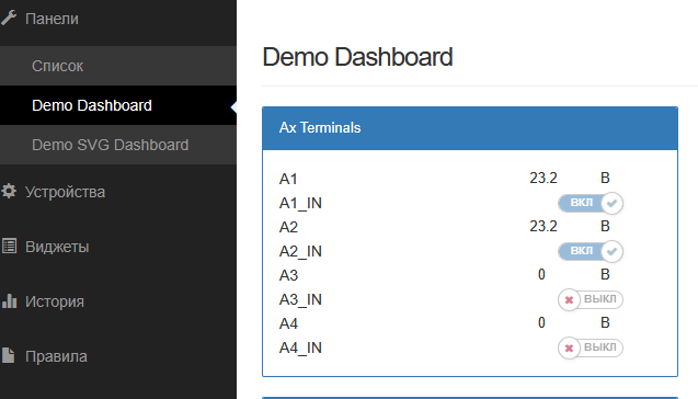

Рестарт сервиса: systemctl restart wb-mqtt-gpio
(307,5 КБ)

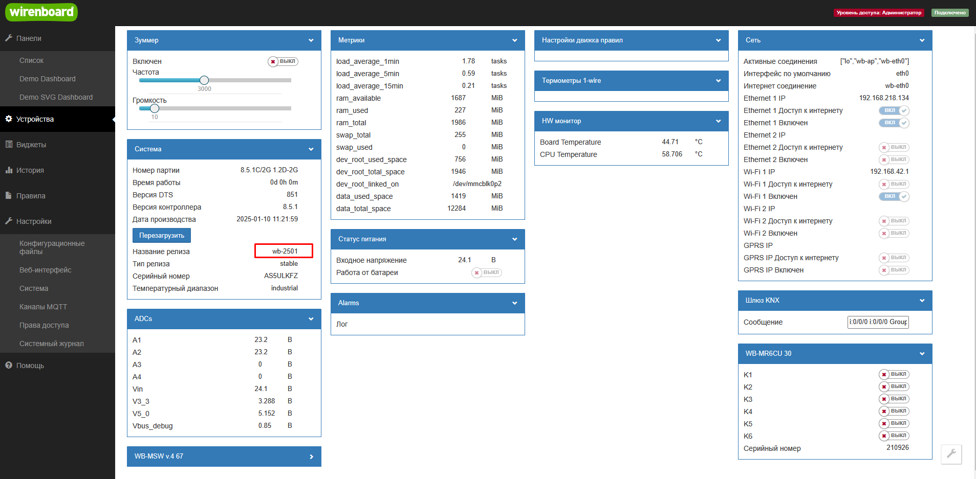

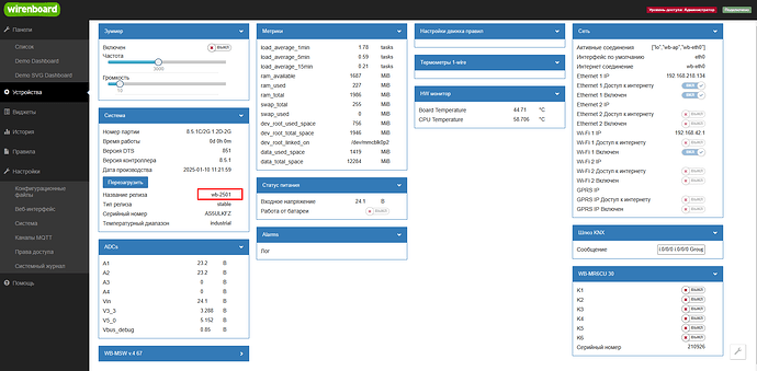

Попробуйте обновить релиз и проверить на актуальном wb-2501.

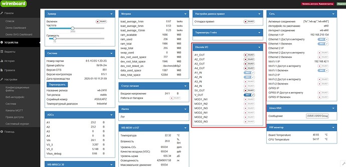

Не помогло…
После рестарта службы вручную.

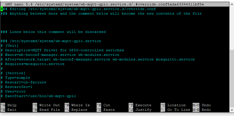

Попробуйте добавить в wb-mqtt-gpio
[Unit]
After=mosquitto.service
Requires=mosquitto.service
Открыть конфиг можно можно командой
systemctl edit wb-mqtt-gpio

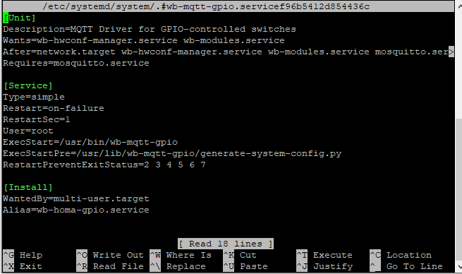

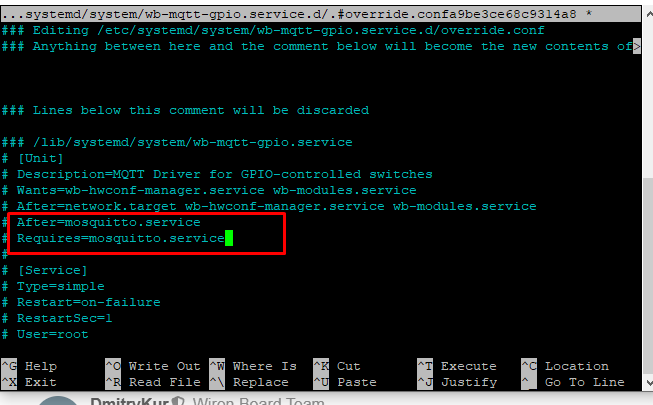

Вот так?
Вот так в итоге добавил, командой systemctl edit --full wb-mqtt-gpio
Помогло.
Странно, что помогло именно это. У Вас строки как были закомментированы, так и остались.
Комментарий - символ # в начале строки.
Вот так показывает в редакторе с ключем --full
Тогда да, всё верно. Я с nano не очень взаимопонимаюсь. Больше мне mcedit удобен.
