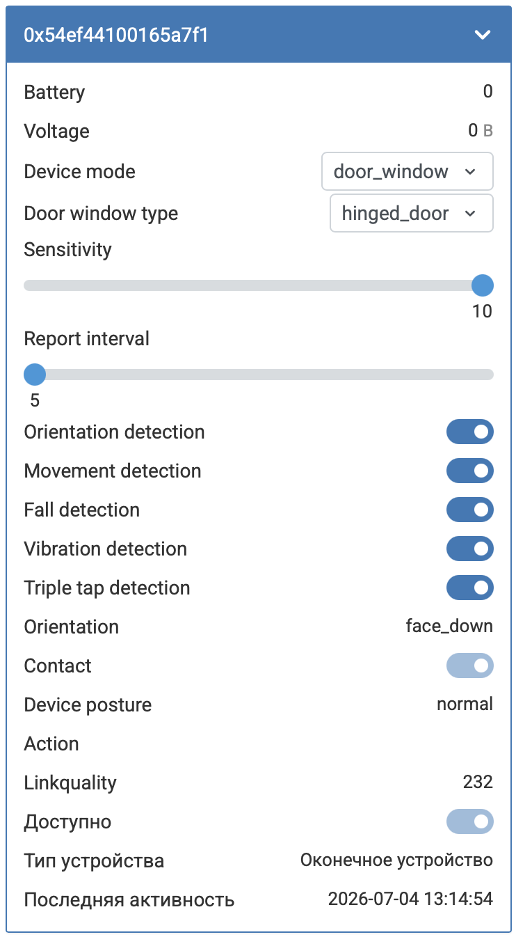

Прошу добавить переводы для Aqara DWZTCGQ11LM control via MQTT | Zigbee2MQTT
Предложения следующие:
Battery - Батарея (Уровень заряда)
Voltage - Напряжение
Device mode - Режим устройства
– door_windows - Датчик открытия
– object - Датчик положения

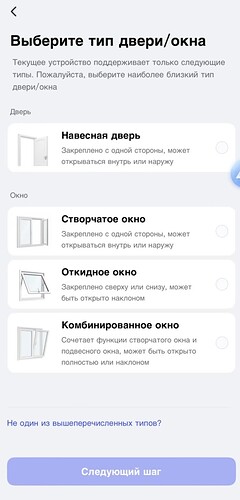

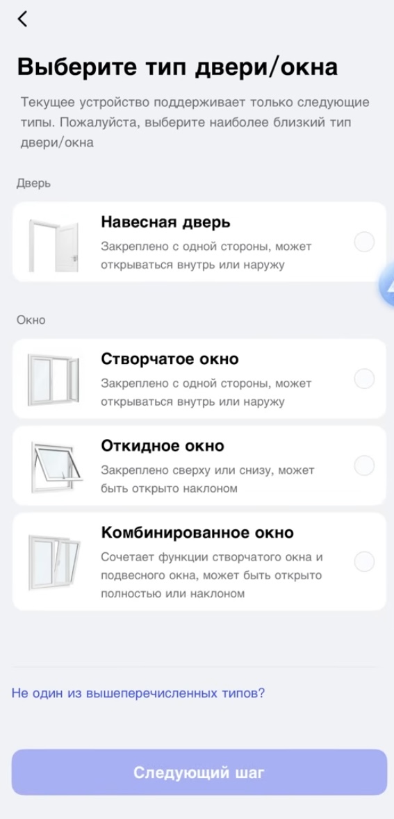

Door Window type - Тип двери / окна
– casement_window - Окно створчатое
– hopper_window - Окно откидное
– composite_window - Окно комбинированное
– hinged_door - Дверь навесная
Sensitivity - Чувствительность
Report Interval - Интервал между сообщениями
Далее особенность конкретно этого датчика, если “Режим устройства” Door_windows, то:
Можно отображать только:
Contact - Положение двери (ВКЛ - Закрыта / ВЫКЛ - Открыта)
А вот если “Режим устройства” Object то тогда можно отображать:
Orientation detection - Обнаруживать ориентацию
Movement detection - Обнаруживать движение
Fall detection - Обнаруживать падение
Vibration detection - Обнаруживать вибрацию
Triple tap detection - Обнаруживать тройной стук
Action - Событие
Device posture - Положение устройства
Параметр “Orientation” имеет смысл отображать только если Orientation detection активна.
Orientation - Ориентация
Остальные параметры общие
Linkquality - Качество связи
