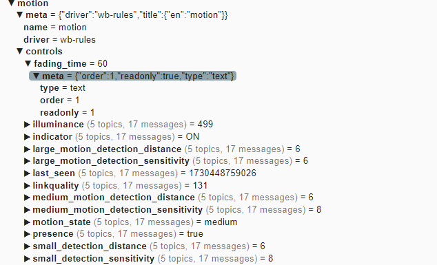

Доброго времени суток всем!
есть датчик присутствия
https://www.zigbee2mqtt.io/devices/ZG-205Z_A.html
Подключен к WB по zigbee:
В MQTT explorer следующие данные:
Вопрос - как изменить параметры small_detection_distance и остальные настроечные? Публикация в /devices/motion/controls/large_motion_detection_distance/on значения не помогает.

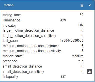

Небольшое дополнение - при изменении параметров в вебинтерфейсе z2m все изменения проходят
Это ожидаемо, так как Подключение устройств Zigbee к контроллеру Wiren Board — Wiren Board
Соответственно - публиковать надо в топики самого z2m.
