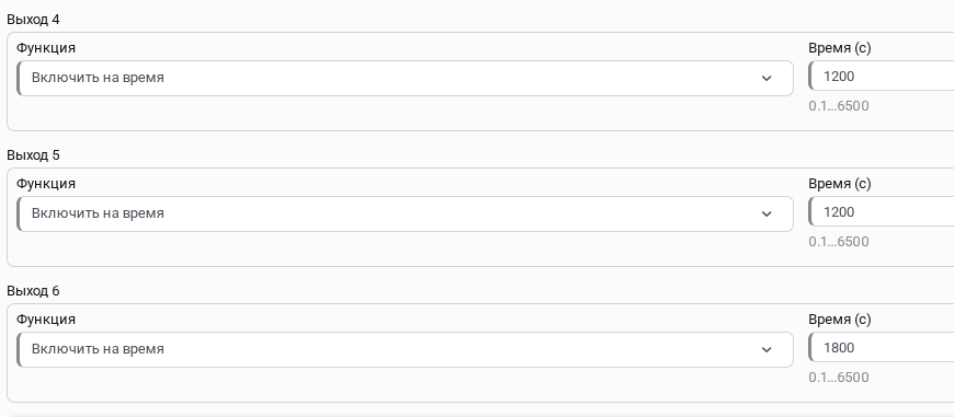

Использую на WB 8.4 testing (от 14.08.26) функцию WB-MR6C v.2 таймера включения на время для вытяжки в ванной, санузле и кухне. Таймеры успешно отрабатывают заданный интервал и выключаются. Но статус контрола (для соответствующий команды) остается в состоянии включено (true) и не переводится обратно автоматом (false). При этом, после такого временного отключения, всегда последующее первое нажатие или голосовая команда на включение данного устройства НЕ выполняется, приходится повторно нажимать клавишу или повторять команду.

Скриншоты прикладываю.
Это не связано с релизом 8.4 testing — так сейчас работают таймерные функции в прошивке самого модуля.
Контрол Kx — это команда (желаемое состояние реле), а не фактическое состояние выхода: начиная с FW 1.24.0 они хранятся в разных регистрах, потому что выход может быть заблокирован задержками или таймерами. Таймер «Включить на время» отключает выход, но команду не сбрасывает — поэтому Kx остаётся в true. Дальше повторная команда «включить» ничего не меняет (значение и так true), а нажатие клавиши первым действием снимает команду — отсюда и срабатывание со второго раза. Описание: https://wiki.wirenboard.com/wiki/Timer_operation_features

Запустил таймер выхода 6 Включить на время, но по итогу команду не возвращает в исходное состояние, только фактическое состояние.
рестарт службы wb-mqtt-serial сделал, по питанию не “дергал”, нужно?
В настройках выхода 6 сейчас выбрана функция «Включить на время». Это прежний режим: в 1.28.0 он работает как раньше, то есть отключает выход, но команду не сбрасывает. Поэтому на странице устройства «Команда K6» остаётся включённой, а «Фактическое состояние K6» уже выключено.
Для вашего сценария в 1.28.0 добавили отдельный режим «Включить на время со сбросом команды». Выберите его в поле «Функция» для выхода 6 вместо текущего и сохраните настройки. Время 1800 с можно оставить. Перезагружать модуль по питанию не нужно.
