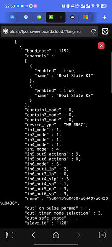

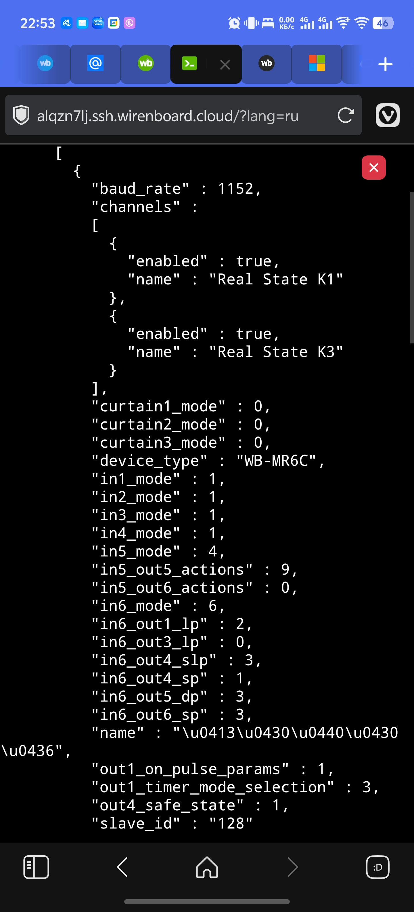

И приведите свои настройки для более лучшего понимания.
Надеюсь я правильно настройки нашёл, с телефона не смог скопировать, поэтому скрин

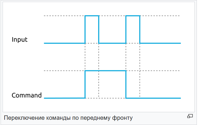

Команду переключает либо фронт сигнала (передний фронт - момент замыкания, задний - момент размыкания), либо его уровень (замкнут/разомкнут):
  • переключение по переднему фронту происходит в режимах Кнопка без фиксации;
  • переключение по заднему фронту происходит в режимах Управлять по mapping-матрице для кнопок;
  • переключение по уровню происходит в режимах Переключатель с фиксацией и Управлять по mapping-матрице.
У вас вход настроен в режиме переключателя с фиксацией и в вашем случае переключение команды wb-mr6c_128/K1 будет происходить только в момент включения:
Этот топик отображает состояние команды, которая зависит от событий на входе, а не от фактического состояния реле.

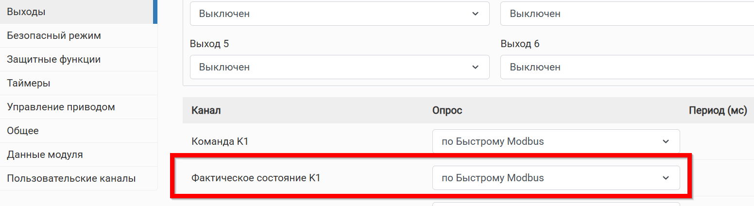

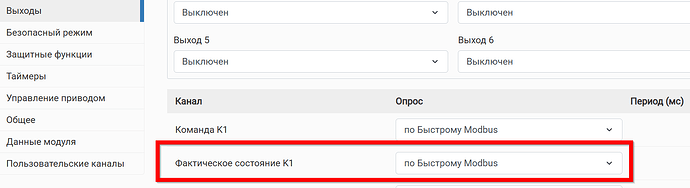

Начиная с FW 1.24.0 команда (желаемое состояние реле) и фактическое состояние реле хранятся в разных регистрах, поскольку реле может быть блокировано задержками или таймерами
Отображение фактического состояния реле можно активировать в настройках:
“enabled” : true,
“name” : “Real State K1”
или в web-ui:

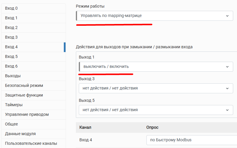

Если вы используйте кнопку без фиксации и хотите при каждом нажатии на кнопку включать реле на определенное время, то настройте вход в режиме “Управлять по mapping-матрице”, и для выхода (в примере выход 1) “выключить / включить”. Используйте таймер “Включить на время” для соответствующего выхода.
В этом случае, нажатие на кнопку (замыкание) сбросит команду в 0, а отпускание кнопки (размыкание) установит команду в 1. Реле включится на время и отключится. Команда будет в 1, но она сбросится в 0 при следующем нажатии.
