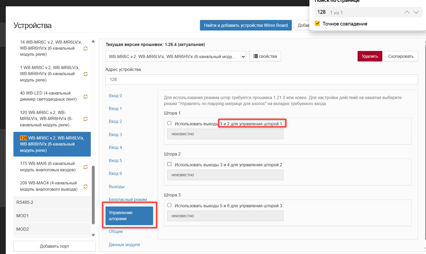

Вот ссылки:
Если я правильно понял, то в моем случае нужно здесь что-то настроить? Но у меня на 1м канале одни ворота, на 2м - другие. А тут получается что нельзя так? или я что-то не понимаю?

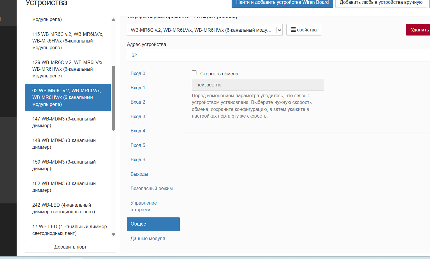

Не могу найти где это настраивается

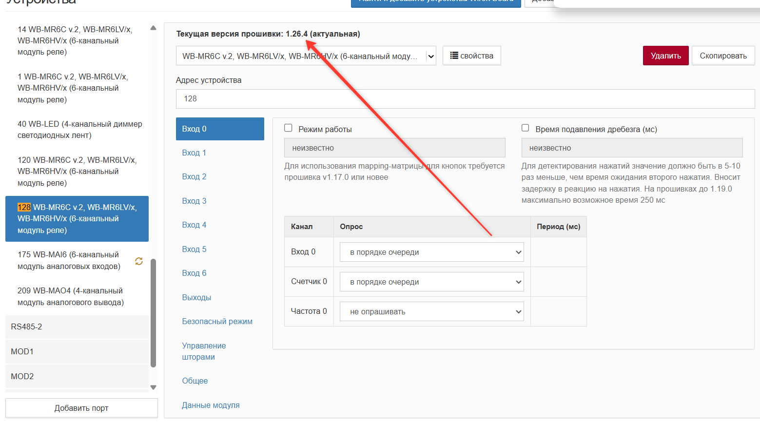

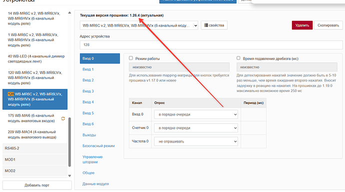

Таймерные функции доступны с прошивок 1.25.0 (13.03.2026)
Если прошивка вашего устройства старая, обновите ее по возможности (см. Обновление прошивки).
Но обратите внимание на ревизию вашего устройства возможно для неё уже нет возможности установить прошивку.
У меня выше

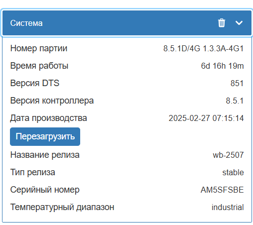

Подскажите какой версии релиз на контроллере?

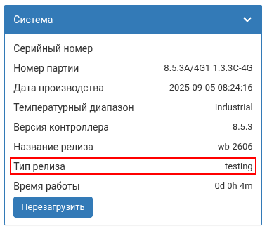

Некоторая часть функционала доступна в testing.
Как посмотреть Релиз?
Узнать версию релиза можно в веб-интерфейсе контроллера в разделе Устройства в карточке устройства System
или в консоли командой wb-release
У вас wb-2507 соответственно таймерных функций там нет, вам нужен wb-2606 или testing
