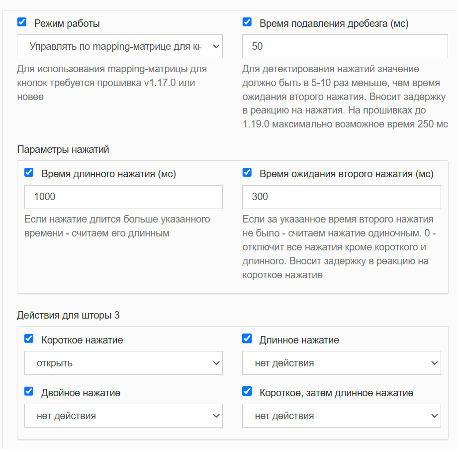

настройки:
реле 1 и 2 настроены для работы с приводом штор
вход 1 настроен на открытие шторы 1
вход 2 настроен на закрытие шторы 1
замкнул одновременно вход 1 и вход 2
Результат: включение реле 2 (закрытие штор)

На режиме штор, создается виртуальное перекидное реле для открытия/закрытия. Следовательно, замкнуть сразу оба выхода не получится. Тоже требуется сейчас подобное. Пока можно реализовать только в режиме обычных реле и с выключением по таймеру через сценарий wb rules
Реакция на замыкание каждого входа реализуется независимо. Поэтому для устройства это два разных нажатия и отрабатываются они в соответствии с настройкой каждого входа:
Если длительность нажатия меньше длительности антидребезга, то такое нажатие всегда будет холостым. Не имеет значение сколько единовременно входов вы замыкаете, поскольку, как говорил выше, каждое нажатие обрабатывается независимо.
Если хотите реализовывать третью команду (например, стоп) для единовременного замыкания двух контактов, то следует производить обратоку нажатий вне прошивки модуля реле. Например, с помощью wb-rules.
