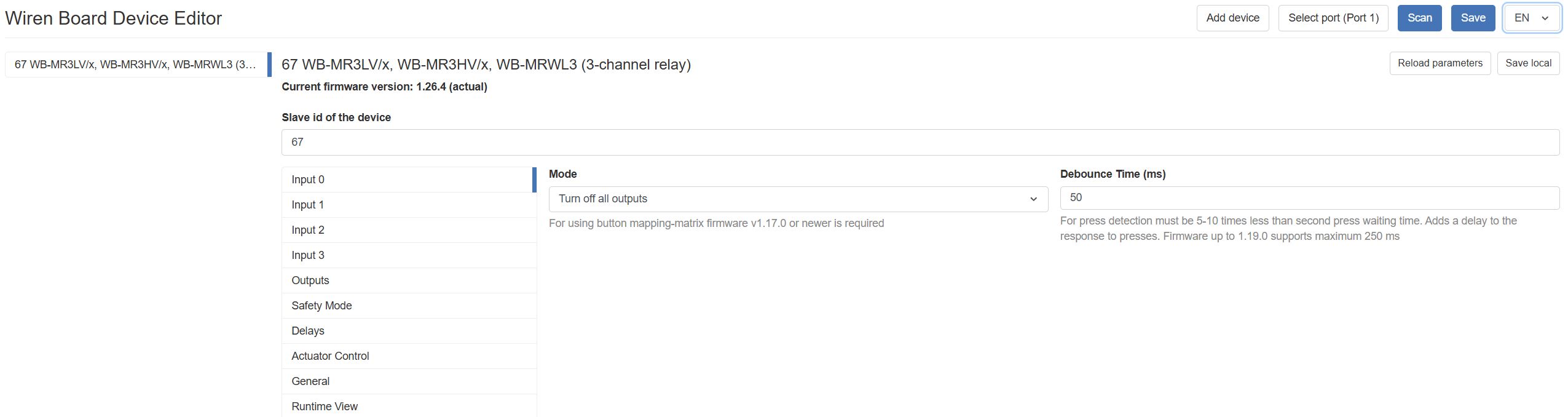

В описании WB-MRWL3 есть раздел Настройка таймеров для управления выходами с пометкой "Доступно c версии прошивки 1.25.0".
Реле с прошивкой, обновленной до 1.26.4 (актуальной).
В настройках (через веб-конфигуратор) отсутствует пункт “Timers”. Подскажите, пожалуйста, с чем это связано, и как можно поправить?
Спасибо.

Прошивку обновлял при первом подключении устройства в автоматическом режиме (при подключении - положительно ответил на предложение обновить в сообщении об обнаружении новой версии прошивки.

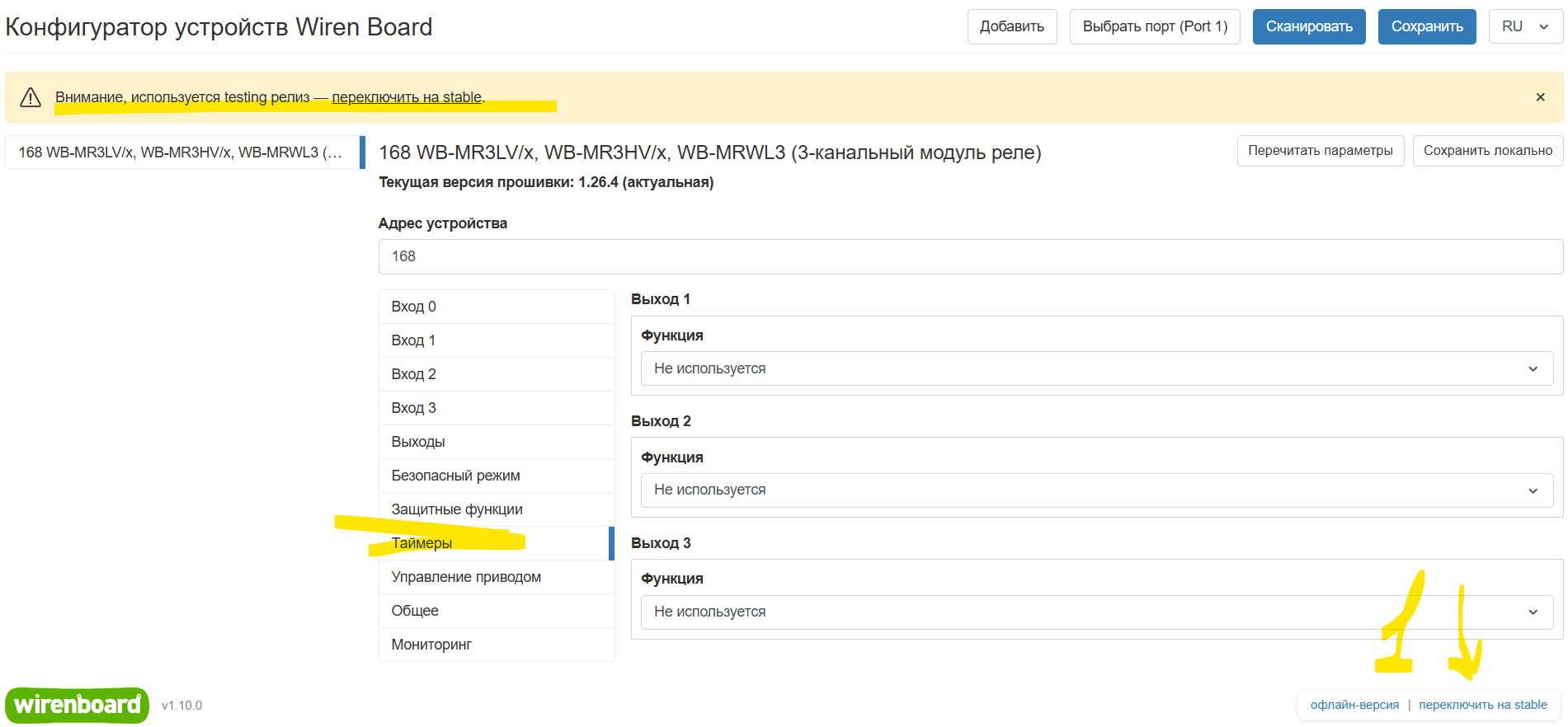

Тогда переключитесь пожалуйста на testing (слева внизу), там есть возможность настроить Таймеры через веб-конфигуратор, прилагаю скриншот:
Да, так работает, спасибо.
Подскажите, пожалуйста, всё же надо что-то обновлять в реле? Или стоит оставить как есть?
Прошивка сейчас у вас актуальная, все таймерные функции появились, то что не отображались настройки сразу, это особенность сайта. Сам модуль можно использовать, обновлять уже нечего, он поддерживает все последние актуальные нововведения
