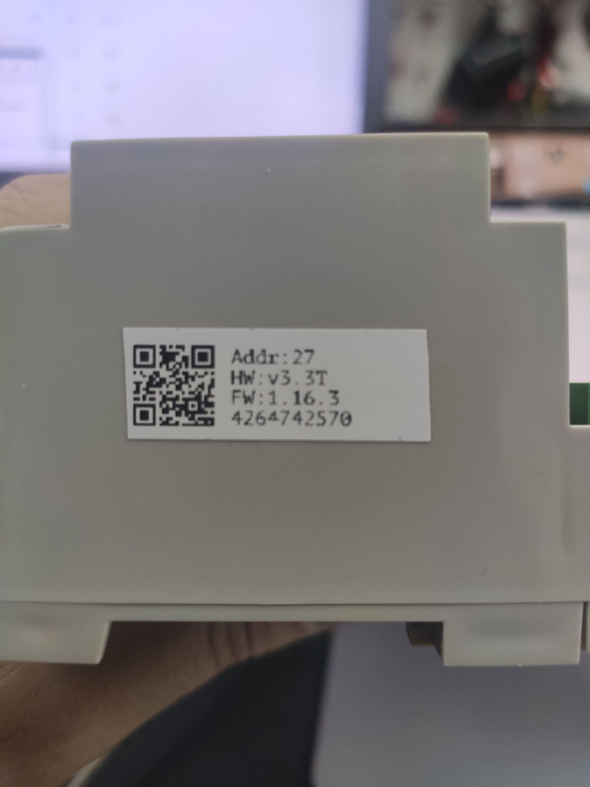

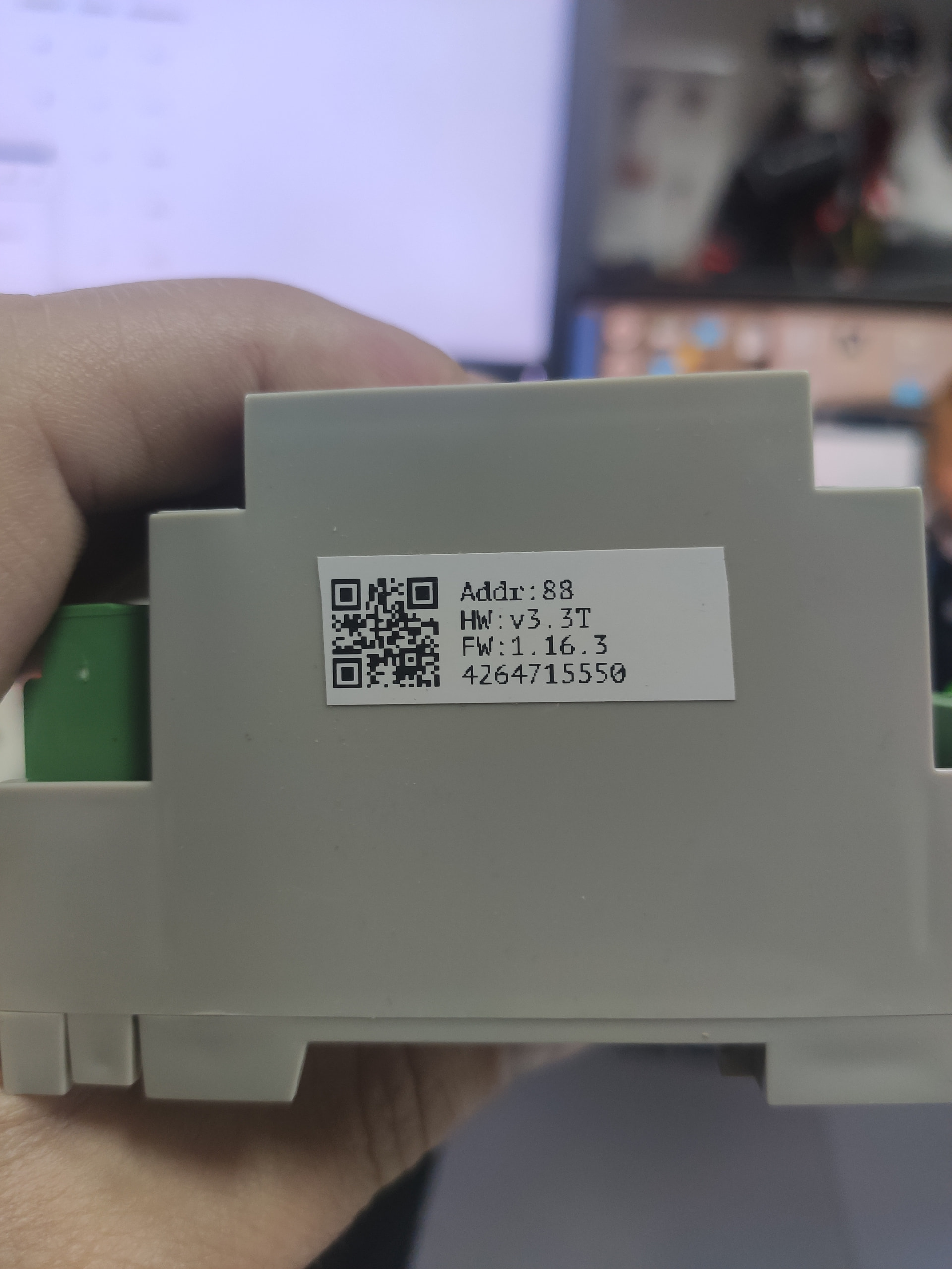

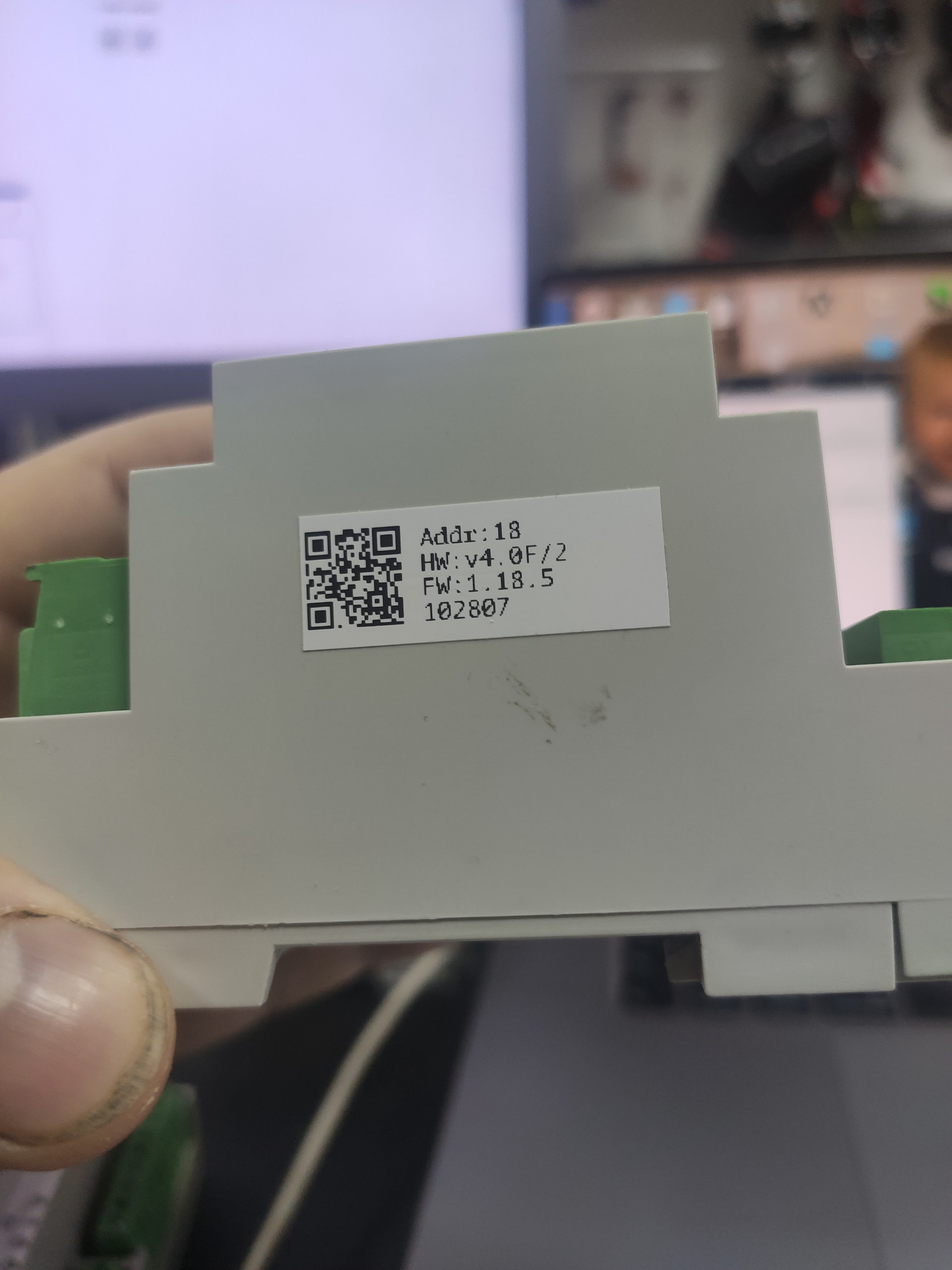

Пришлите фото подключения и серийные номера устройств.

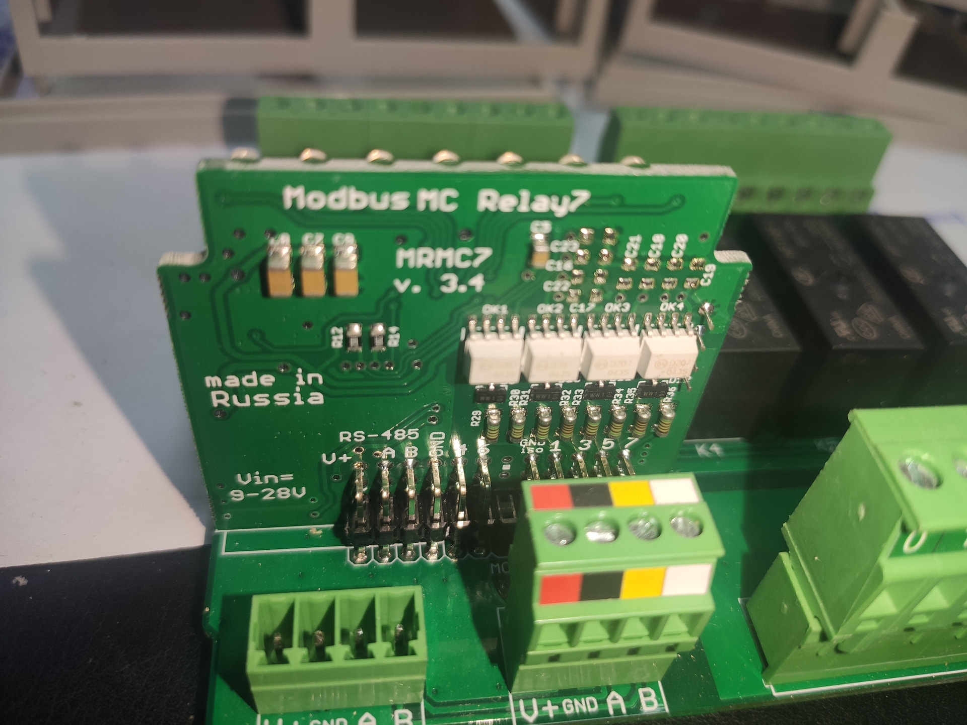

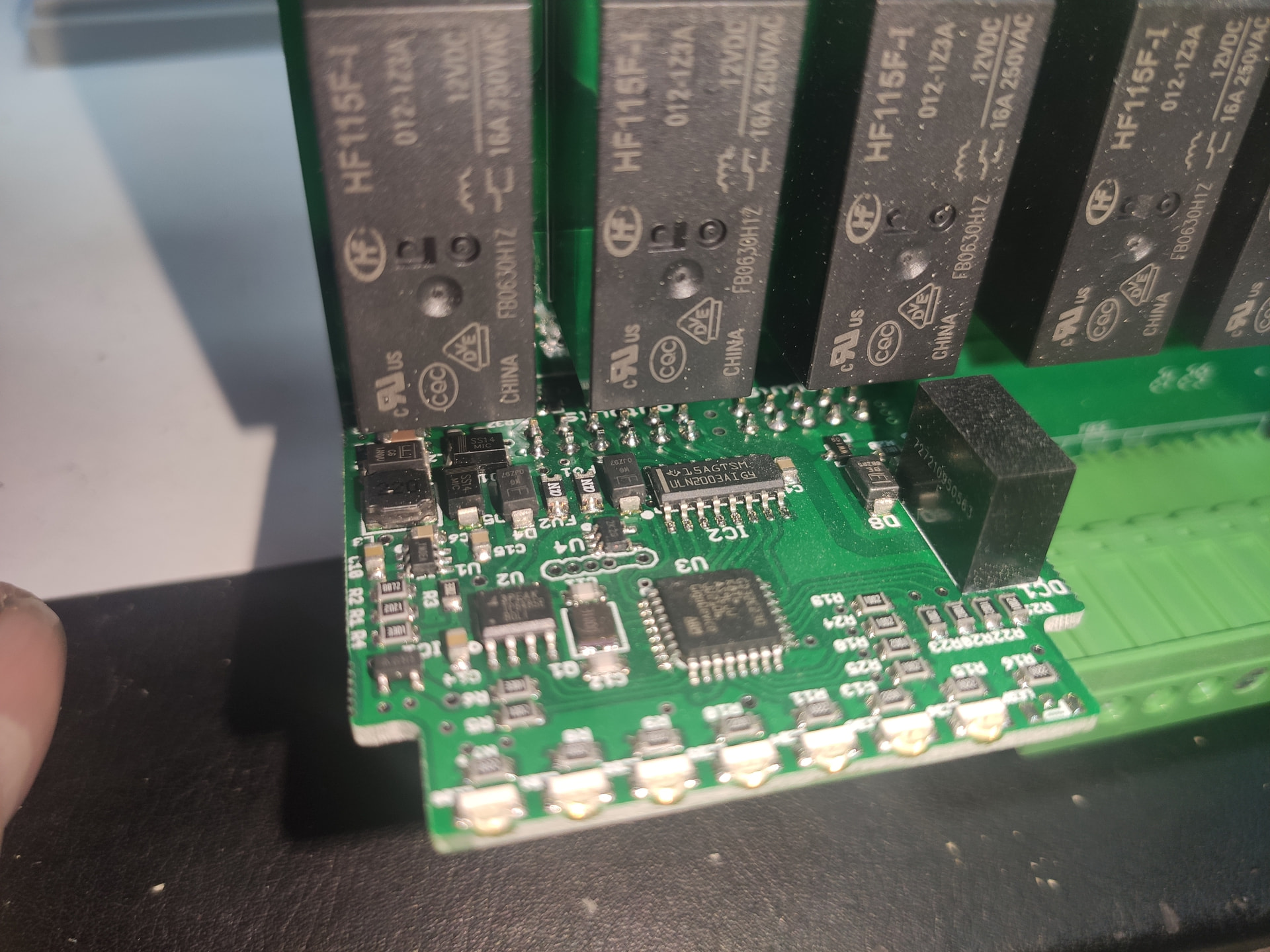

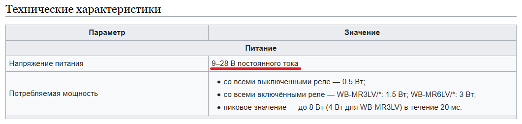

обнаружил что их подключали неправильно , блок питания был на 48 вольт в место 24 вольт , проверял каждое отдельно на 24 вольтовом , 2 из них переводят блок питания в защиту , а 3ий сначала загорается на секунду зеленым индикатором в этот момент блок тухнет как при коротком и потом реле гаснет , а блок включается.
тот который 102807 есть третий , а другие два видимо с другим строением или ревизией судя по серийникам.
Визуально , компоненты целые запаха горелого даже на двух нету , а третий имеет лёгкий запах но компоненты тоже целые.
