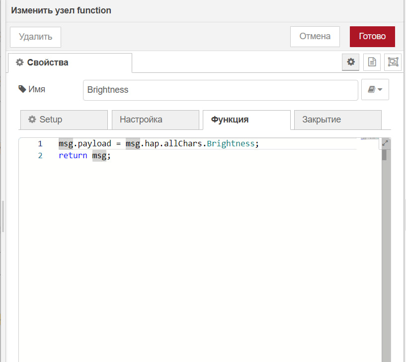

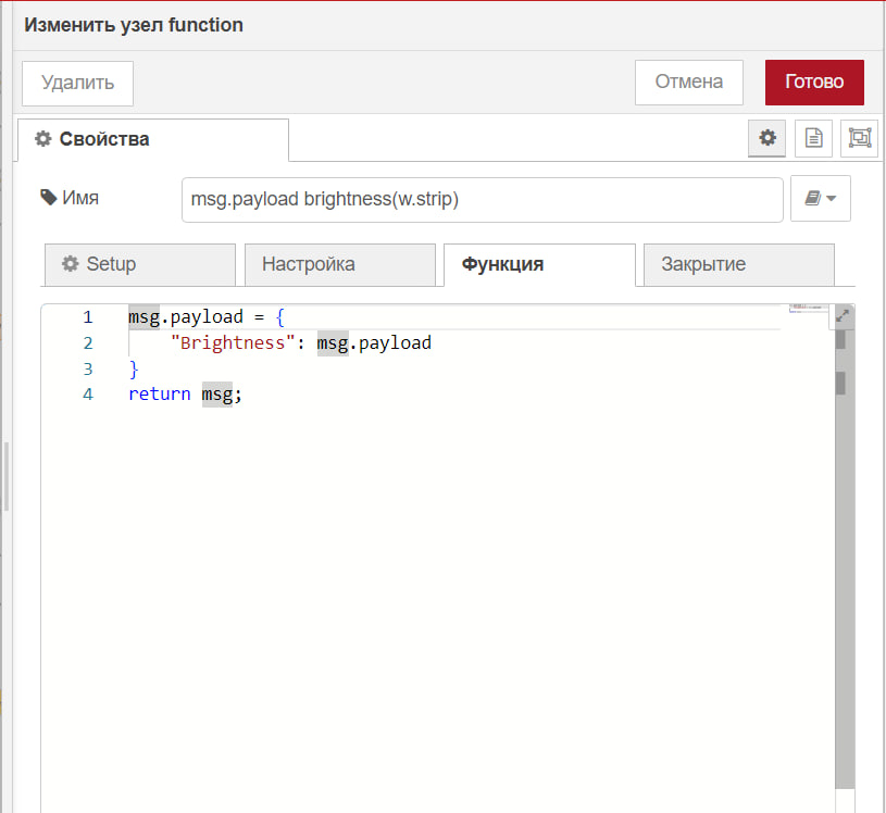

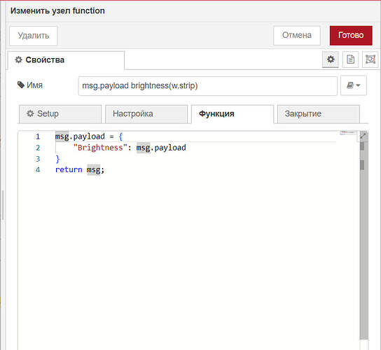

Добрый день. Добавляю устройства в apple home kit и столкнулся с проблемой. Все пробрасываю через nodered, все идет как надо, но появилась проблема с выключателем. Пробросил светодиодную ленту, через приложение все работает, а вот через выключатель появились проблемы, при долгом нажатии(отвечает за диммирование) лента начинает моргать, яркость то вверх, то вниз. То же самое на димере MDM3. В чем может быть проблема?
photo_2024-12-20_13-55-27
Предлагаю исключить из схемы “автоматизации” выполненный в Nodered (остановить/отключить) и проверить - работает ли регулировка настроенная для длинного нажатия.
Если все работает - тогда уже разбираться в коде, обрабатывающем его. Подозреваю что идея организовывать цикл, меняющий значение в топике на основании этого же значения - обречена на провал.
