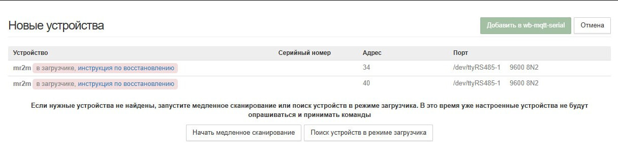

После обновления через web-интерфейс Wirenboard 6 из раздела Настройки → Конфигурационные файлы → Настройка Serial узлов два реле с адресами 34 и 40 успешно обновились, но связь с ними через какое-то время была потеряна. Поиск устройств в режиме загрузчика нашел оба устройства, но восстановить по инструкции работоспособность этих реле не получилось. При попытке обновить прошивку или bootloader устройства прошиваются, ошибок при это никаких не возникает, но устройства из режима загрузчика не выходят

Запустите пожалуйста wb-mcu-fw-updater с обновлением загрузчика.
серийные номера 4267861415 и 4267883618
bootloader - 1.4.9
Прочитайте пожалуйста текущую версию установленного bootloader.
Они обновлялись сегодня. И после обновления перестали работать.
Прошу подсказать, как это можно сделать?
Например так
