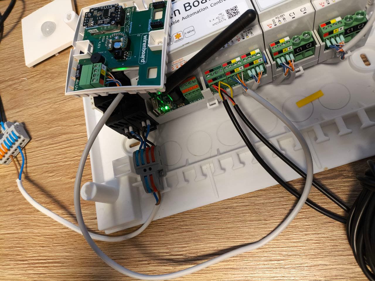

WB-MSW При первом запуске в мастерской - все ок, после монтажа на объекте (хаб тот же) выдает сообщение: “Нет связи с устройством. Проверьте физическое подключение шины RS-485”
Индикатор на устройстве мигает зеленым.
Подключение выполнено витой парой на порт RS1

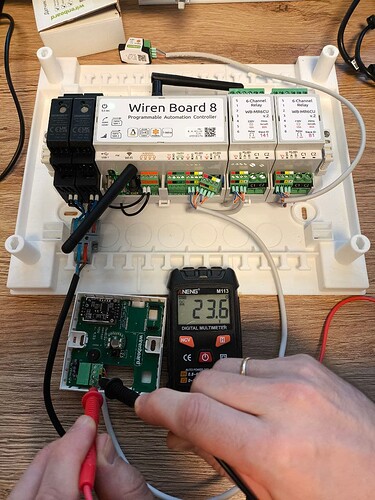

Сделайте, пожалуйста, фото с мультиметром, измеряя питание на клемме Vin датчика.
Сколько ещё устройств питаются от Vout контроллера? В конфиге вижу два WB-MR6CU и один WB-M1W2. Питаются ли ещё какие-то устройства от Vout контроллера? Какой блок питания?
Проверьте физическое подключение.
После исключения проблем с подключением, питанием.
Также предлагаю:
  • Исключить проблему с источником питания
  • Для локализации проблемы соединения с датчиком, отключить от второго порта шину и подключить датчик единственным устройством на второй порт (заведомо рабочий).
нет
два по 15 ваших MORNSUN

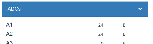

заведены на V1 & V2
подключено сразу два новых БП. Оба выдают на контроллер 24в
