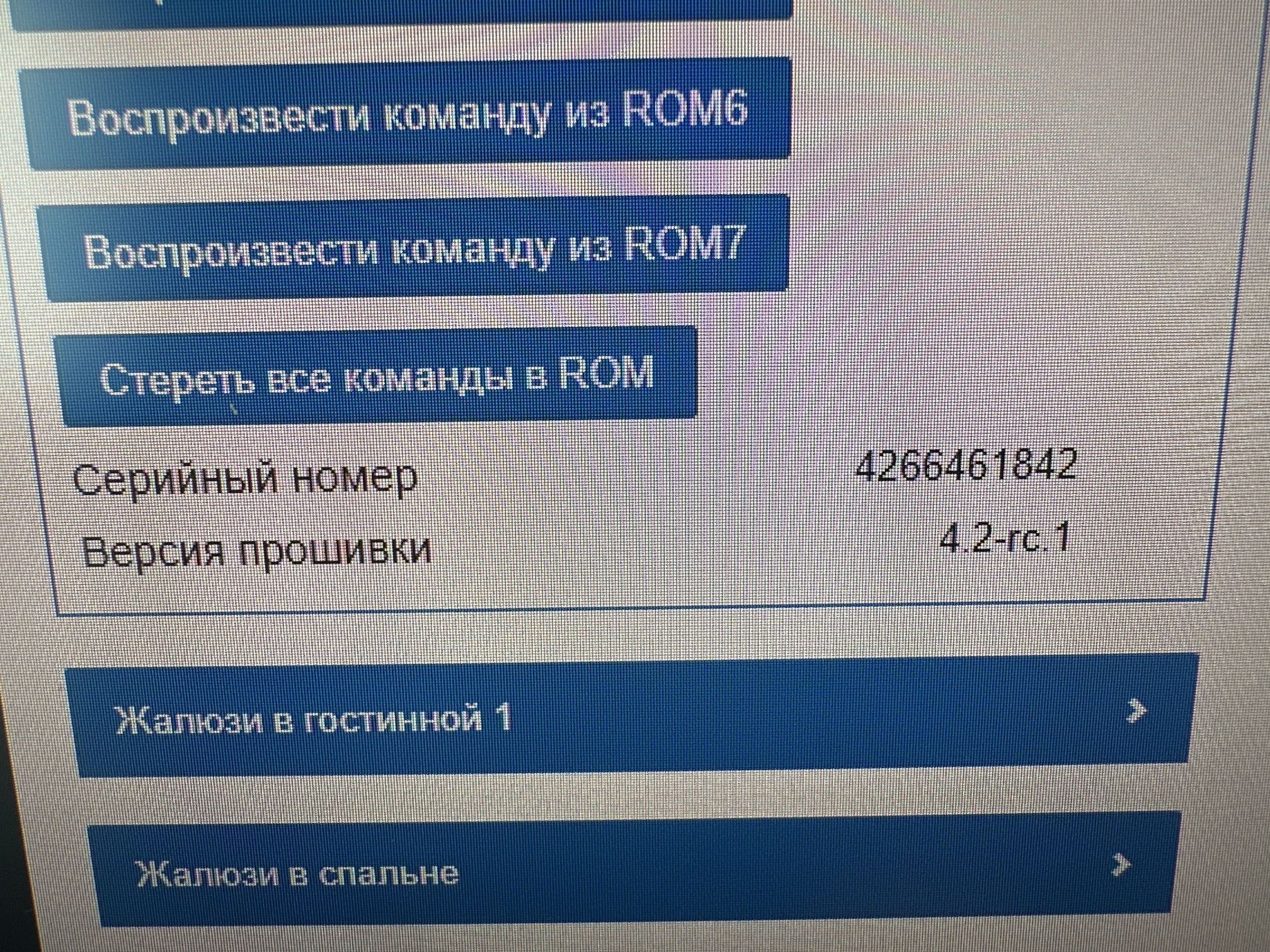

Спасибо за уточнение. Прошу сообщить версию прошивки, установленную на устройстве, а также его серийный номер.

Также прошу прислать содержимое RAM — это поможет понять, как именно команда сохраняется и какие данные реально записываются.
