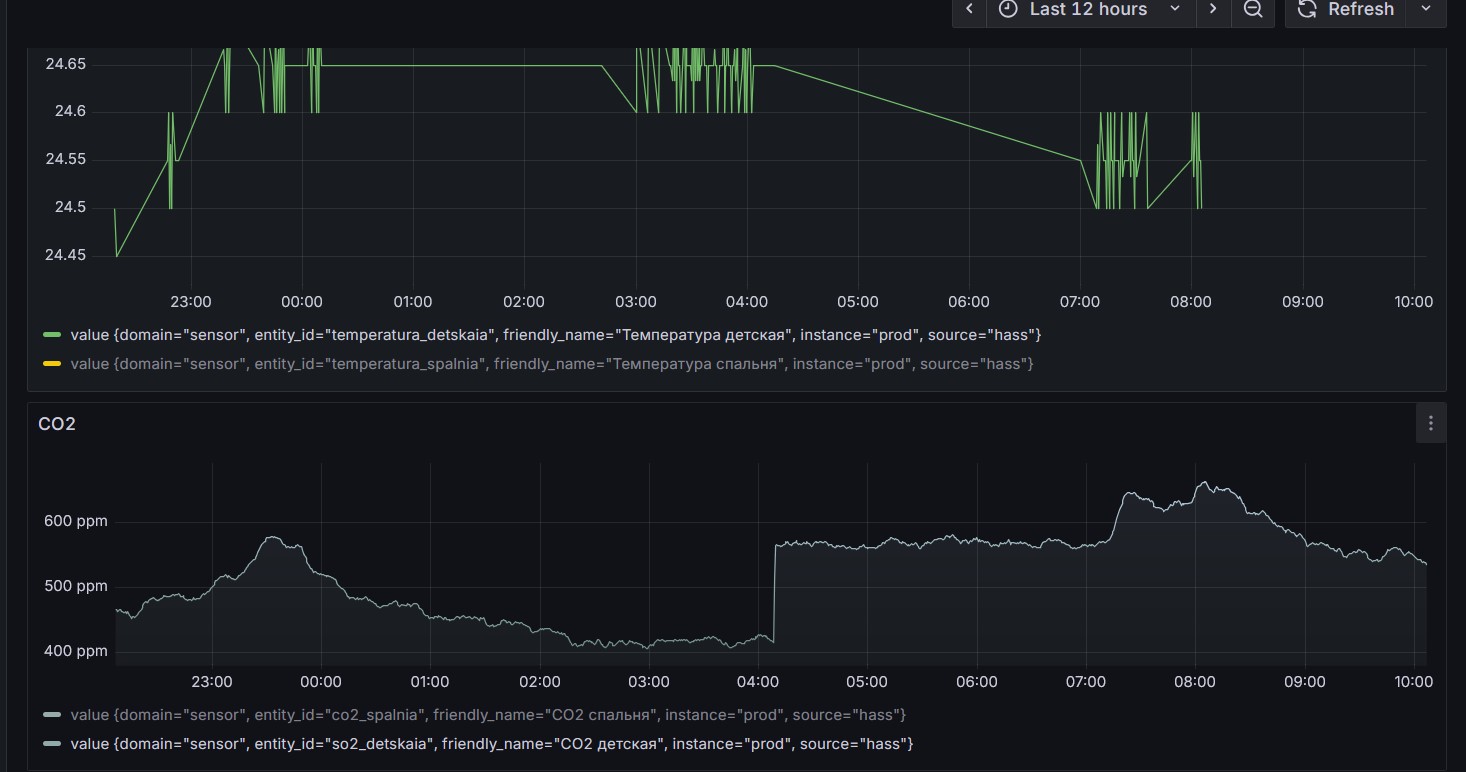

Добрый день, есть датчик WB-MSWv3 обратил внимание, что температура в отличии от влажности и других показателей пишется с большими перерывами. Причём таймаут каждый раз разный. Видно на скриншоте. Настройки опроса везде одинаковые, период 10000 мс.

Похоже решением будет использование высокого разрешения для датчика температуры. Он обновляется стабильно. Для обычного: нет изменения - нет точки на графике
