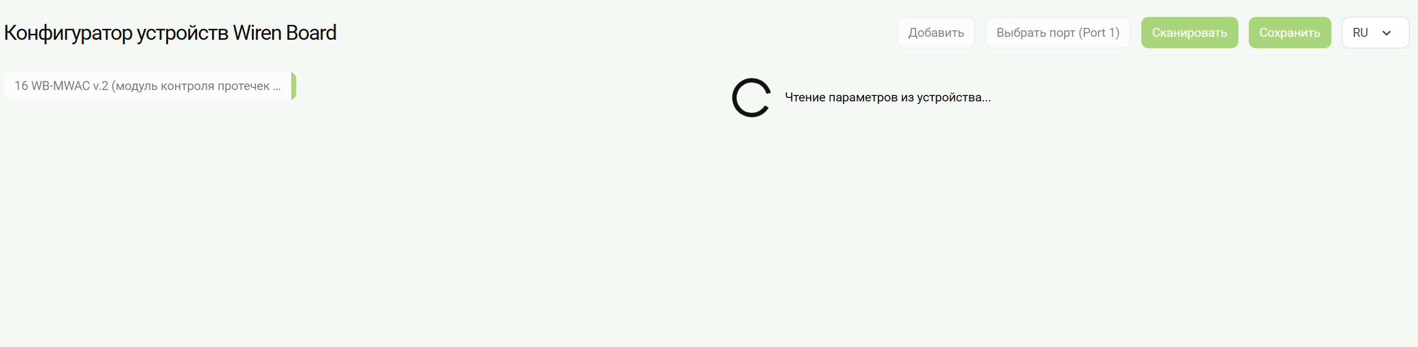

Добрый день! Не могу подключиться к устройству WB-MWAC v.2 по RS-485. Устройство находит, но считать параметры и посмотреть настройки не получается. Зависает на стадии загрузки параметров и все! Подскажите, пожалуйста, в чем может быть проблема?
Похоже, устройство обнаруживается, но не отвечает на последующие запросы чтения. Для WB-MWAC проверьте:
  1. Параметры порта: 9600 бит/с, 8N2, Modbus-адрес указан на наклейке устройства. Для WB-MWAC эти параметры могут быть изменены программно.
  2. Подключение RS-485: линии A/B не перепутаны, общий провод соединён, питание устройства стабильно; после подачи питания подождите около 2 секунд.
  3. Если на этой линии есть другие устройства, временно оставьте на шине только WB-MWAC и выполните повторное сканирование.
  4. Уточните, пожалуйста: модель контроллера/RS-485-порта и версию прошивки (cat /etc/wirenboard-release), подключён ли WB-MWAC напрямую к контроллеру или через шлюз, а также его Modbus-адрес и параметры линии.
Описание интерфейса и настроек есть в документации WB-MWAC.

Подключение к WB-MWAC v.2 не через контроллер Wiren Board, а напрямую с ПК через преобразователь usb-rs485!
