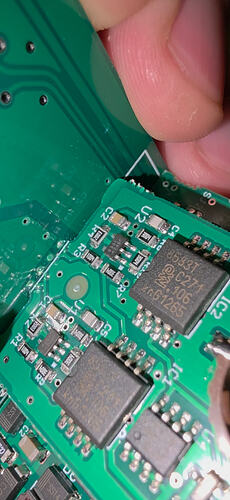

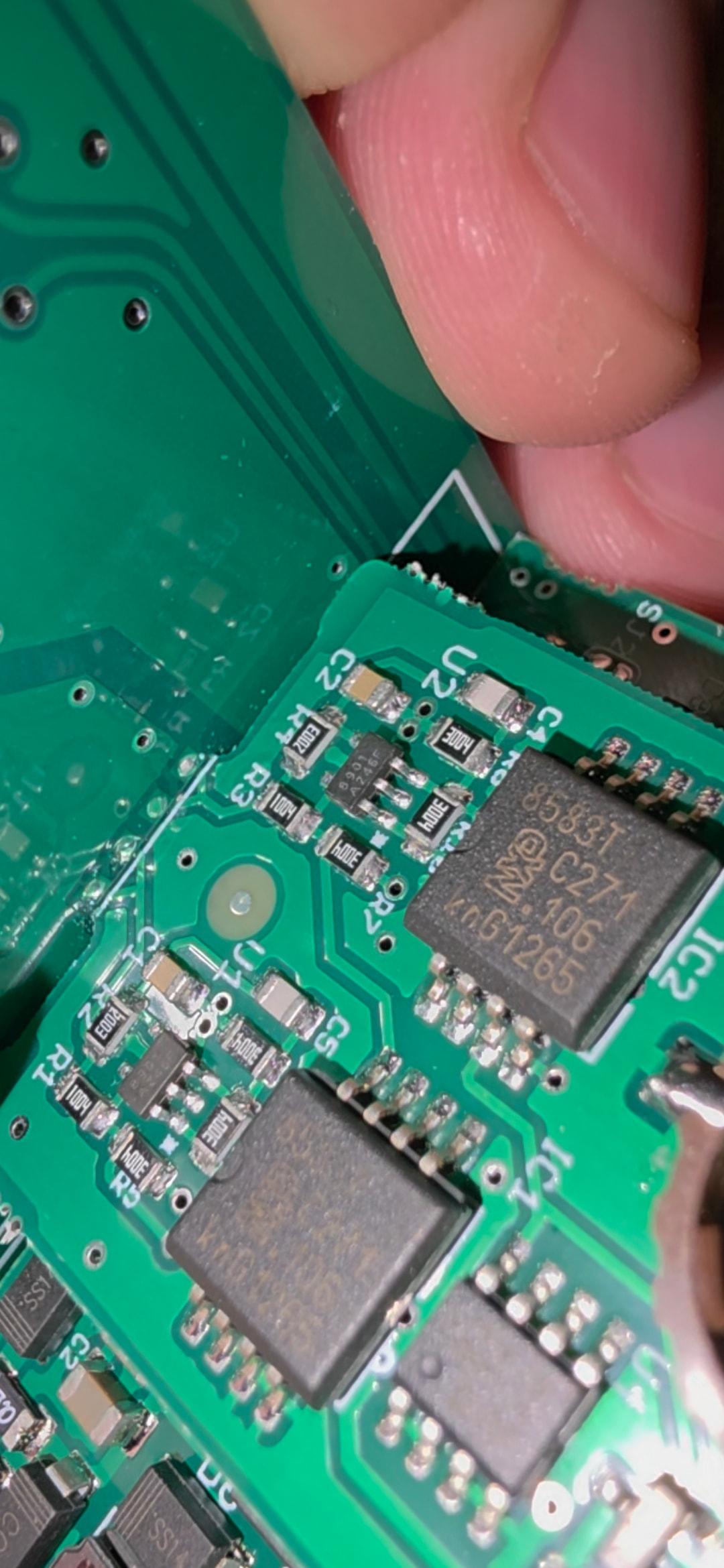

Ревизия 1.7, судя по плате со счетчиками, где стоит батарейка, фильтр дребезга там не настраивается. Возможно настраивается обычные входы в режиме счётчиков, но не p1 и p2.
