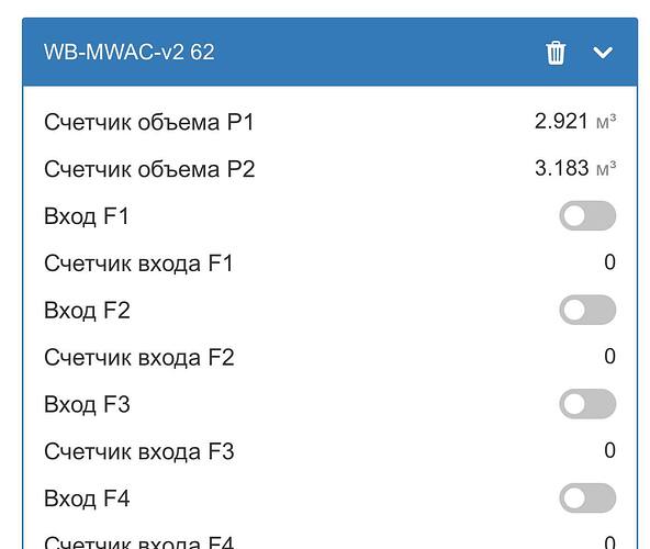

Здравствуйте. Мне кажется, что модуль MWAC немного врет при съеме показаний счетчиков. Сейчас все выглядит вот так:
Проблема только в том, что в квартире счетчиков нет и соответствующие выводы никуда не подключены и никогда не были подключены. На момент сдачи объекта заказчику тут были нули.
Уважаемые знатоки, внимание, вопрос- какого художника здесь происходит? :slight_smile: натикать 3 куба из воздуха- это вообще как?

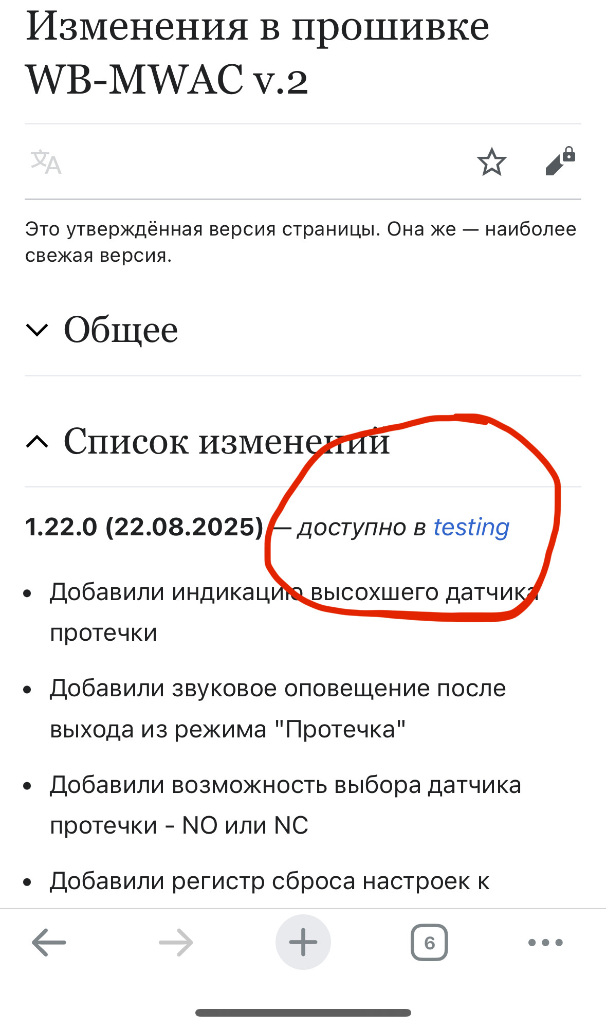

Я правильно понял, что вместо того чтобы выяснять почему глючит модуль вы мне предлагаете на боевом объекте перевести всю систему в тестинг (но не сообщаете о том что это нужно сделать, я сам должен угадать) просто в надежде что этот научный метод тыка вдруг поможет, хотя я не вижу в описании 1.22 что там есть фикс моей проблемы.

Хотел для начала подтвердить, что входы продолжают считать “несуществующие” импульсы, чтобы исключить вариант, что ко входам ччто-то когда-то подключали, что-то насчитали, и теперь эти значения висят.
Счетчики объема не увеличились с того момента, как был сделан последний скриншот?
