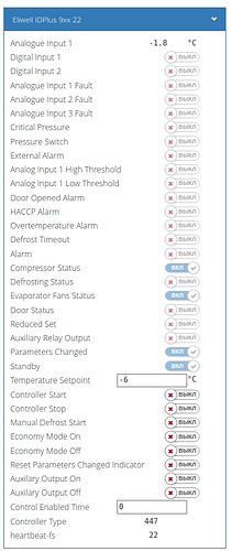

Значения регистров 24098 (0x2546 – 9542) и
24106 (0xddea – -8726) – похожи на те, что на скриншоте.
Попробуйте еще раз записать значения в эти регистры (в разрешенном диапазоне) и пришлите, что получилось в выводе modbus_client и в Web-интерфейсе.

Но нет понимания как вы сделали данный скриншот:
В настройках параметры Compressor Activation Differential (diF) и Fans Disabling Temperature (FSt) у меня не выводятся на виджет устройства. Вы дополнительно изменяли конфигурацию?
Еще вопрос - к какому параметру относится значение 27,5 на вашем скриншоте с ЖКИ?
Приложенный диагностический архив неполный, вероятно это связано с устаревшим релизом. У вас есть возможность обновить релиз?
я в начале этого кейса сказал что нам нужен контроль и управление этими регистрами не через веб-интерфейс настроек а через обычные mqtt channel, по этому я сделал шаблон собственный и он дает такое отображение. куски json шаблона тоже выше в переписке.
