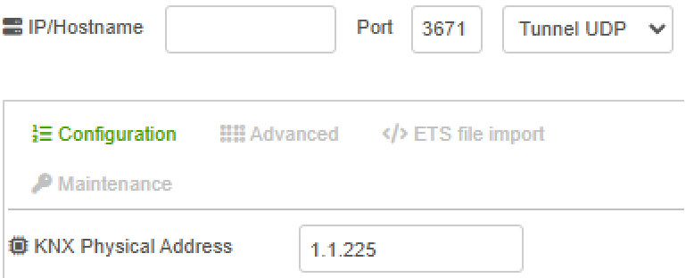

Обращается как к KNX-шлюзу, по порту 3671 и туннелю udp, также указывается физический адрес:
