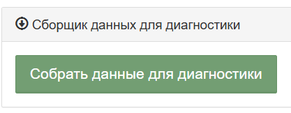

Дагностический архив можно же через эту функцию собрать?
Для wb-mqtt-knx?

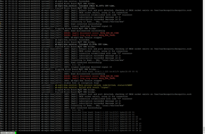

После перезапуска с включенным debug - вообще ничего не пишется в лог? В в шине при этом есть сообщения?

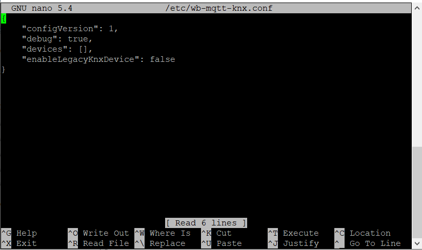

Debug для wb-mqtt-knx включил, restart сервиса сделал, я должен быть получить какой-то вывод?
Нет, debug выключен:
    "configVersion": 1,
    "debug": false,
    "devices": [],
    "enableLegacyKnxDevice": false
Включите его пожалуйста и перезапустите wb-mqtt-knx.
После включения - можно уже наблюдать в журнале вывод.
Я просто собирал архив до включения:
Но после рестарта нет ничего:
В логе сервиса - вообще пусто?Покажите пожалуйста.

Лог сервиса wb-mqtt-knx:
А после перезагрузки - вывод в лог есть?
Если сразу после команды рестарта, то нет:

Нет. Любой сервис пишет в журнал. Для работы с журналом существует journalctl — утилита просмотра системного журнала — Wiren Board

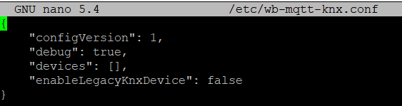

Дебаг включил:
Рестарт произвёл:
Но после рестарта логов никаких не появилось:

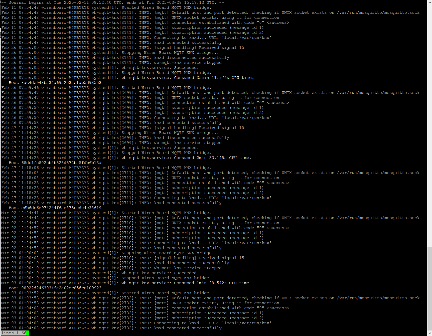

Логи за последние сутки (пока проблема не активна, если что):
log-file.txt (5,5 МБ)

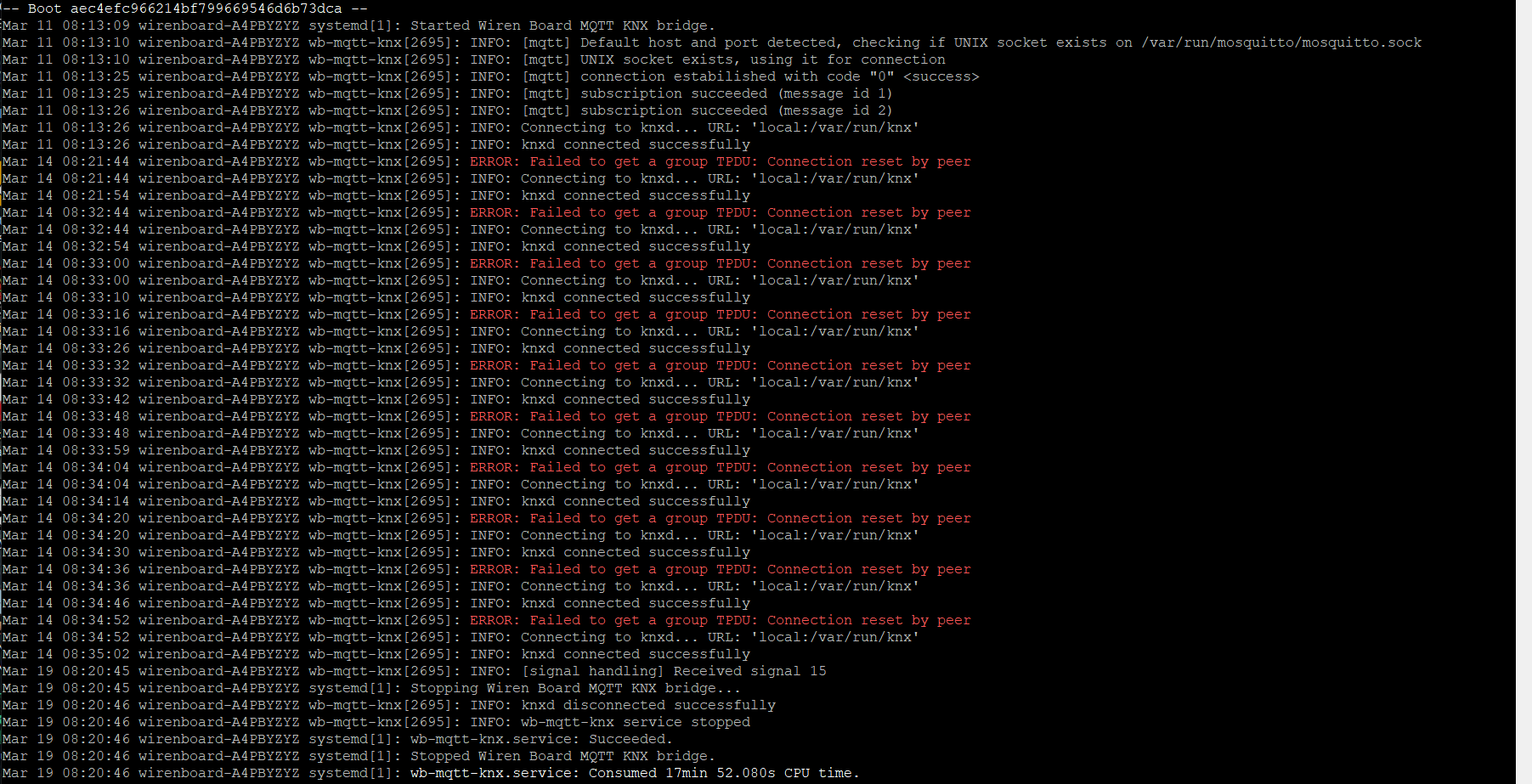

В логах за 14 марта, когда проблема возникала, увидел следующее:
В логах за 28 марта, когда проблема также возникала, увидел следующее:
Логи с 13 марта:

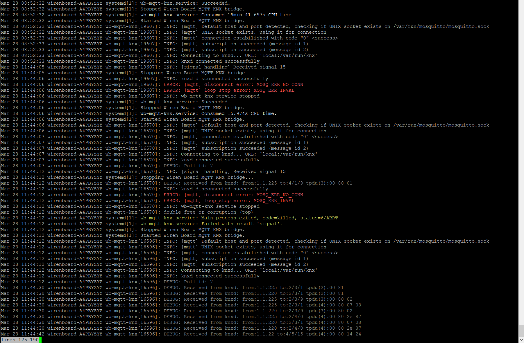

Добрый день, проблема снова появилась.
Логи до рестарта wb-mqtt-knx за последние сутки:
Логи после рестарта wb-mqtt-knx за последние сутки:
