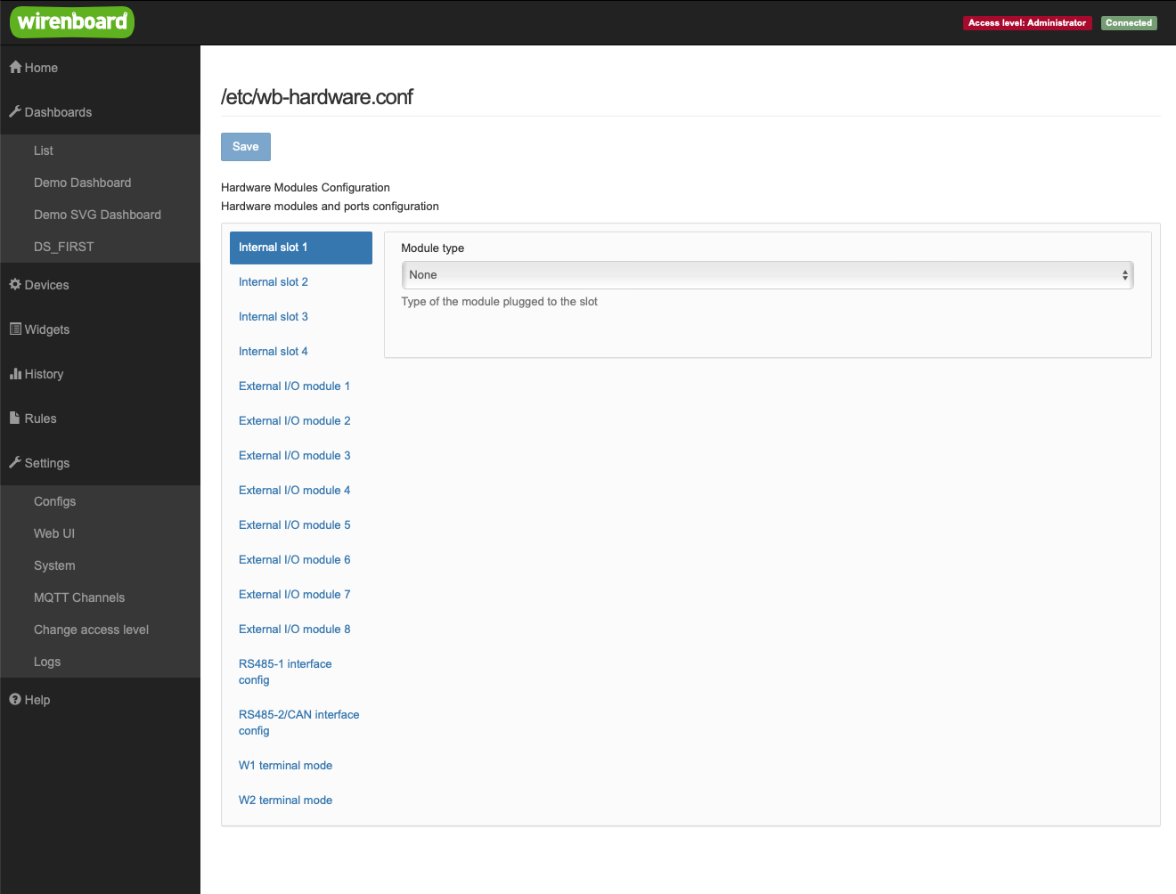

WB7 + WBC-4G v1.9 нет в раздел Settings → Configs → Hardware Modules Configuration раздела Modem slot
Здравствуйте, не могу активировать 4G модем

поддержка модема добавлена в testing а у вас stable
Сработало спасибо!
а когда будет данный функционал добавлен в стабильную версию?
Так как это не исправление - то в стабильную будет влито, думаю, в течении недели.
