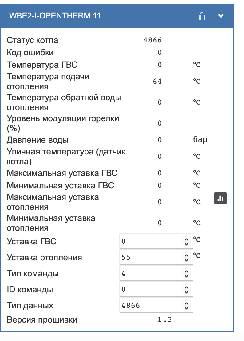

У BAXI Slim есть особенность.
После подключения к котлу оборудования по шине OpenTherm необходимо правым
поворотным переключателем на панели котла перевести его в летний режим (по часовой
стрелке до упора), а два регулятора температуры (отопления и ГВС) повернуть в минимум
(против часовой стрелки до упора).

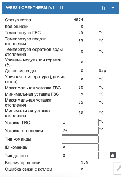

В выходные перевел котел на opentherm
обновленная прошивка 1.5 + рекомендация Дмитрия о положении ручек котла + свежий stable wb-2401 позволила запустить котел в режиме уставки по температуре отопления
В текущей конфигурации не передаются данные
  • Температура обратной воды отопления
  • Уровень модуляции горелки
  • Давление воды
    И если без уровня модуляции можно жить, то давление и температура обратки очень нужны для понимания режима работы отопления
Так же хочу попросить формат команды удаленного сброса ошибки котла по газу
( знаю что не безопасно, но у меня стоит защита от утечки газа с отключением газового клапана, а зимой в морозы иногда в газовой трубе скачет давление)

Уточнил по модуляции и т.д.
Проблема есть точно с Baxi и Lemax. Решить её пока не удаётся.
Со стороны модуля всё в порядке. Такая же проблема присутствует и у MyHeat возможно это происки Zont’а :slight_smile:
Сейчас уже есть контакт с Baxi и Lemax. Будем делать тесты.
ОК жду результата.
Надеюсь на исправление в v 1.7 - очень жду температуру обратной воды, давление
ну и модуляцию.
Судя по эл.схеме стр.19 https://s2.siteapi.org/e24a9b242f94498/docs/nxiq2kuuryssok4sowsko0wgwg0wk0
BAXI Slim 1.300FiN не имеет датчика давления и датчика температуры обратки. По модуляции сказал ранее. Без особых усилий сможете к WB подключить внешние датчики давления и температуры…

Если котёл не отдаёт данные по модуляции и давлении в OpenTherm, то им физически не откуда взяться в модуле. В котлах как правило стоит реле давления.
Те я правильно понимаю что BAXI Sim 1300 не передает данные о модуляции горелки ?
