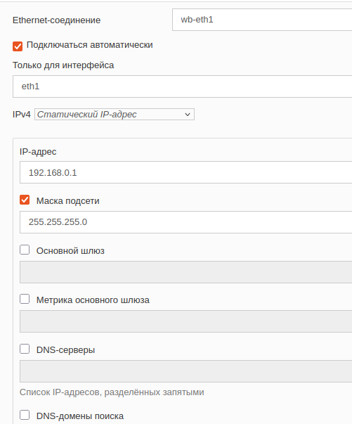

Самое простое – это задать статический адрес на Eth-интерфейсе с камерами, но без шлюза по умолчанию. Если в подсети с камерами есть DHCP-сервер, то ему надо явно будет указать, чтоб он не выдавал этот статический адрес контроллера на этом интерфейсе никому больше в подсети.
Доступ к веб-админкам камер тогда тоже можно будет получать из Wi-Fi/LTE через контроллер, пробрасывая их порты через ssh. Видеопоток – не всегда.
Кабелем подключаете контроллер WB к PoE коммутатору. Основной (defaukt) маршрут в WB указываете через Wi-Fi/LTE. Дело одной минуты же. В чем именно сложность?
Сложности нет. Главное чтобы софт WB не сломал ничего автоматически конфигурируя сеть. В этом и был вопрос.
Контроллер не будет раздавать устройствам в сетке с камерами адреса по DHCP. Ну и надо вот уделить внимание тому, чтобы адрес на интерфейсе не совпал с уже выданным.
