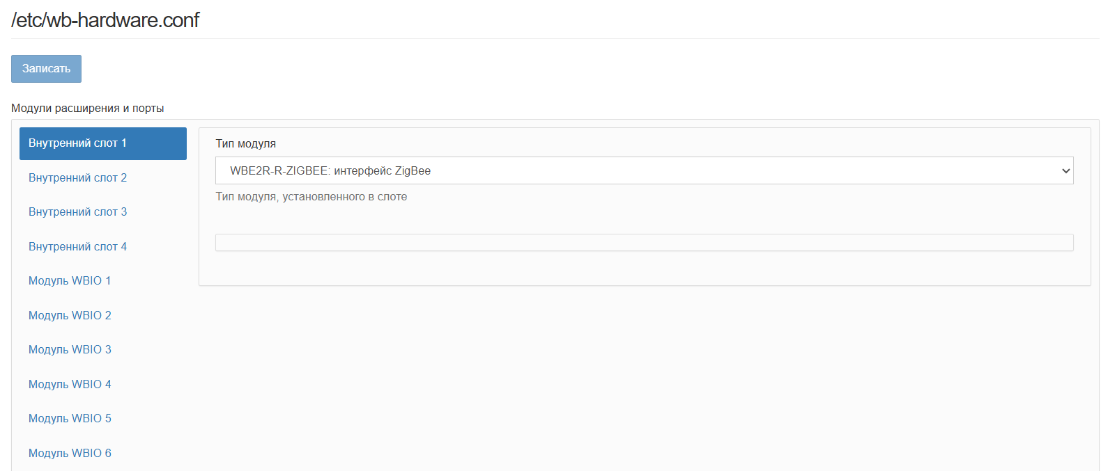

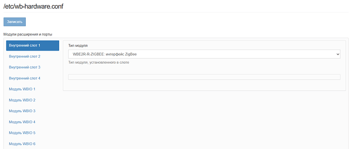

В настоящий момент заметил что во вкладке Устройства отсутствует WBE2R-R-ZIGBEE.
В модулях и расширениях установлен в MOD1. Физически открывал крышку модуль стоит в MOD1.

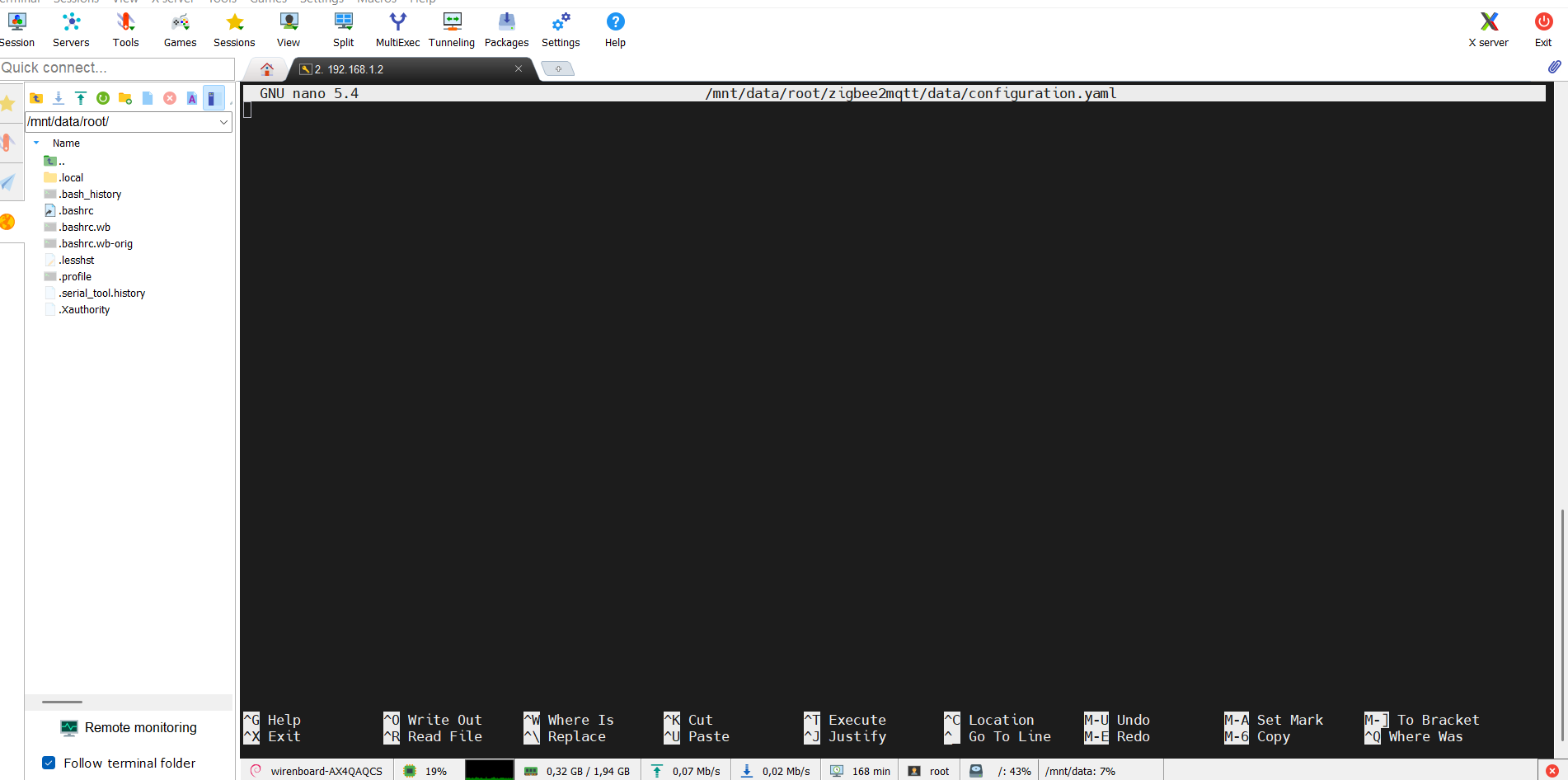

root@wirenboard-AX4QAQCS:~# nano /mnt/data/root/zigbee2mqtt/data/configuration.yaml
GNU nano 5.4 /mnt/data/root/zigbee2mqtt/data/configuration.yaml
^G Help ^O Write Out ^W Where Is ^K Cut ^T Execute ^C Location M-U Undo M-A Set Mark M-] To Bracket
^X Exit ^R Read File ^\ Replace ^U Paste ^J Justify ^_ Go To Line M-E Redo M-6 Copy ^Q Where Was
после попытки перезапустить выходит сообщение zigbee2mqtt
