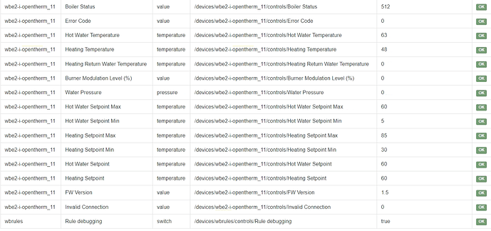

Здравствуйте! Всё работает! Ура!
Но вопросы ещё остаются :slight_smile:

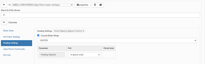

  1. Как изменить Минимальная уставка ГВС?
  2. Как изменить режим работы котла (выбирается только в конфигурации)?
Господи дайте я вас расцелую!!! :kissing_heart: :kissing_heart: :kissing_heart: :kissing_heart:
Насчёт режимов они настраиваются так. Можно на котле выставить вручную режим зима. Чтобы оба контура работали. А потом через настройки модуля выставить лето и проверить работу котла.
Если у вас нет этого в шаблоне, я его недавно написал просто, то вот он:
config-wbe2-i-opentherm.json (17,4 КБ)
Файл необходимо добавить в директорию (перезаписать), например с помощью WinSCP или FileZilla:
Подождать 10 сек. и перезагрузить WirenBoard.
А минимальная уставка ГВС скорее всего можно изменить только в системных настройках котла.
:grinning: :grin:
Мне Сергей любезно оперативно шаблон предоставил, я его уже установил.
Изменение режима спосоюом, как Вы показываете, видел. Пока не понимаю, могу ли я изменять режим из вкладки Устройства и далее по mqtt-modbus…
По вопросу минимальной температуры ГВС инфа и выводы такие: изменить этот параметр без QAA73 нельзя, в QAA73 огромный перечень самых разных параметров, которые подлежат изменению, но … как же Эктоконтроль через свою платформу и свой OpenTherm шлюз изменять этот параметр умеют???
