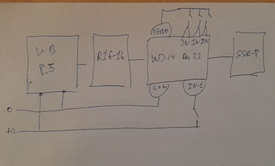

Перед подключением датчика расхода воды YF-S201 собираю схему для проверки.
Вход IN-1 настроен как счётчик воды, фронт автоматически, импульсов на единицу - 1, обе разрядности - 3.
Срабатывает только первое замыкание - оно счётчик наращиваент на 1.
Последующие замыкания ни как не считаются.
Если пересохранить конфиг “Дискретные входы и выходы (GPIO)” и опять позамыкать, то опять будет посчитано только раз.

Схема проверки
Это известная проблема. В ближайшем релизе будет исправлена.
