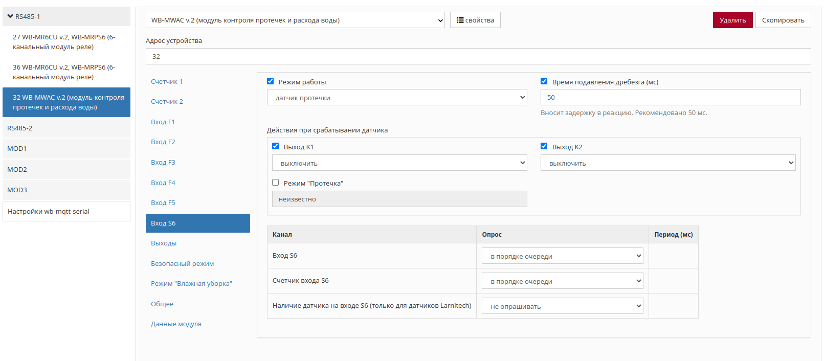

WBMWAC-v2 при срабатывании по линиям F1-F5 подается звуковой сигнал. А вот при сработке по линии S6 фиксируется протечка, краны закрываются а звука нет.
“Режим Протечка” -выключен, соответственно он и не срабатываает. Если включить - будет.
Включил, заработало. Но на остальных каналах галка “Режим Протечка” тоже выключена и работает сигнализация, что вводит в заблуждение.
Снята - всего-лишь означает “не менять значение в модуле”.
