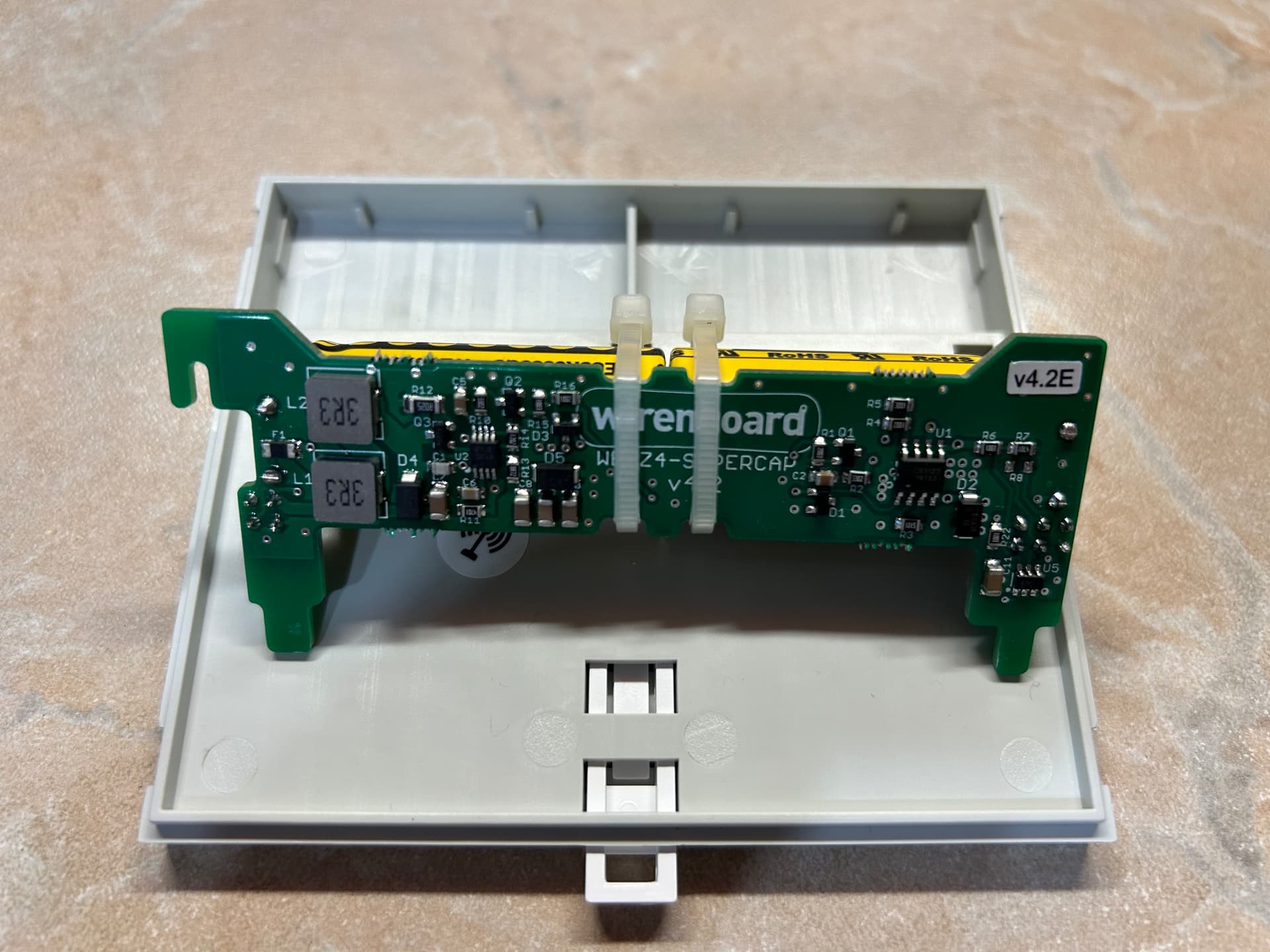

Также прошу проверить физически, какой модуль установлен. Убедитесь, что модуль WBMZ4-SUPERCAP правильно подключен к контроллеру Wiren Board. Проверьте разъемы и соединения.

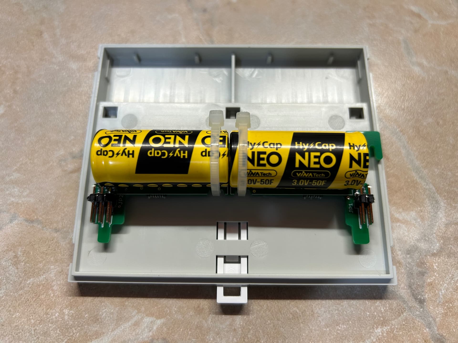

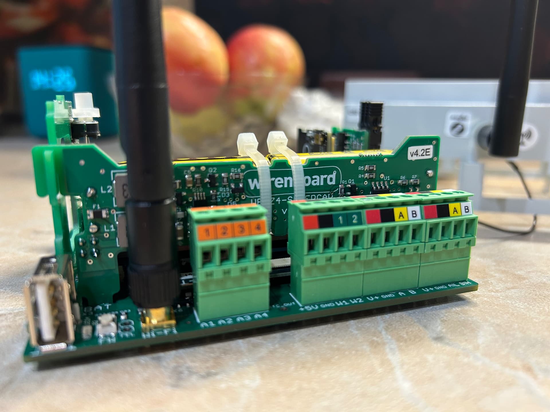

Физически разобрал контроллер, вытащил supercap, вставил обратно. Все контакты вставились до конца – ничего не изменилось.
Но при отключении внешнего питания – контроллер продолжает работать, и в “Статус питания” пункт “Работа от батареи” включается в “вкл”.
