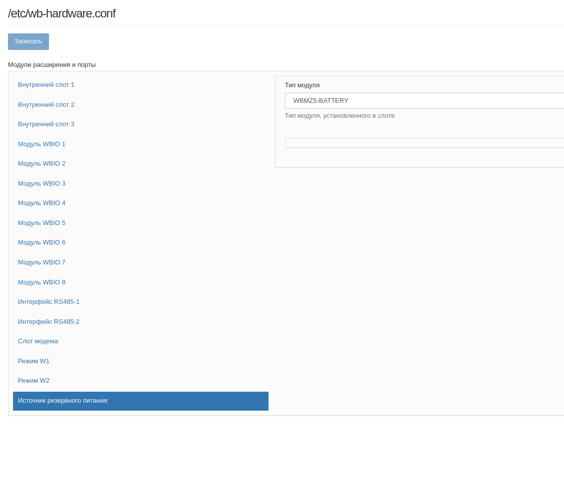

Сконфигурировал:

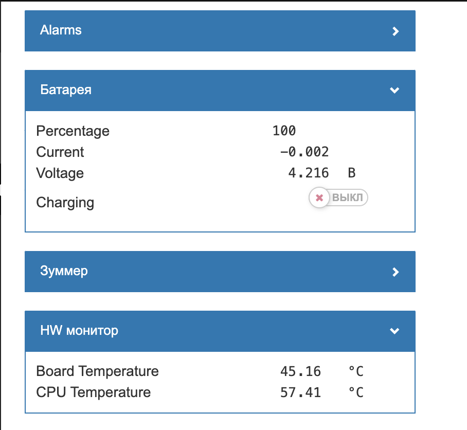

Вижу топики:

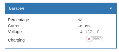

cat /sys/class/power_supply/axp20x-battery/capacity
98
Совпадает.
А у вас - так же?

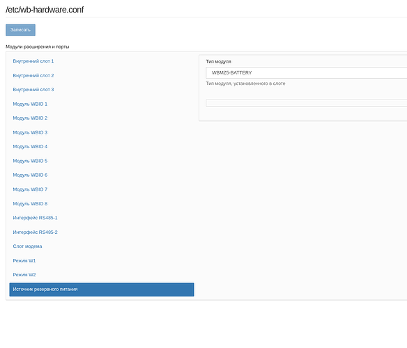

Нет, у меня не так
root@wirenboard-AFHCBGVX:~# ls -1 /sys/class/power_supply/
wbec-power
root@wirenboard-AFHCBGVX:~# udevadm info --query=property /sys/class/power_supply/
DEVPATH=/class/power_supply
SUBSYSTEM=subsystem
root@wirenboard-AFHCBGVX:~# cat /sys/class/power_supply/axp20x-battery/capacity
cat: /sys/class/power_supply/axp20x-battery/capacity: Нет такого файла или каталога

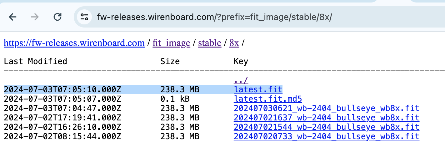

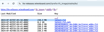

Попробуйте обновить загрузив актуальный fit через веб-интерфейс, например.
Сработало!
Прошил вот этим,
переключился на testing , обновился и в результате
root@wirenboard-AFHCBGVX:~# apt policy linux-image-wb8
linux-image-wb8:
Установлен: 6.8.0-wb10~exp~feature+wb8+6+8~118~geff941b5c61e
Кандидат: 6.8.0-wb10~exp~feature+wb8+6+8~118~geff941b5c61e
Таблица версий:
*** 6.8.0-wb10~exp~feature+wb8+6+8~118~geff941b5c61e 100
100 /var/lib/dpkg/status
Появился статус заряда, но не появилась температура.
Отдал программистам. Думаю - починят.
