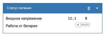

  • виджет не появился
  • в hw-mon не появилась температура батареи.
Есть виджеты “Питание от аккумулятора” в комнате и “Статус питания” в устройствах.
Я пытался собрать свой виджет, но нужные данные просто отсутствуют или я что-то не понял из документации.
Я обновил все, что предложил apt-get upgrade и ребутнул контроллер, но ничего не изменилось. Не пробовал только testing-релиз.
Что я сделал не так? если все так, то проблема в том, что кажется я не могу настроить алерты на температуру и низкий заряд батари, а это важно для меня.
(161,9 КБ)
Это как выглядят виджеты что у меня появились ( или были)
А это список того что есть
А это картинка, что все настроено правильно
При выдергивания питания контроллер остается включеным, виджеты отображают, что есть питание от батаери:

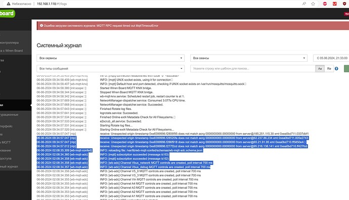

Вообще я заметил, что контроллер как-то люто глючит:
  • завис наглухо сегодня в 2 часа ночи (ни по ssh ни через web был недоступен, пропал dhcp lease), я перезапустил его через кнопку и настроил статический адрес.
  • в логах тонна ошибок wb-mqtt-adc.service и wb-mqtt-db.service они постоянно перезапускаются.
  • я отключал wifi соединение дважды и дважды оно поднималось само. Теперь я удалил его совсем, посмотрим что будет.
