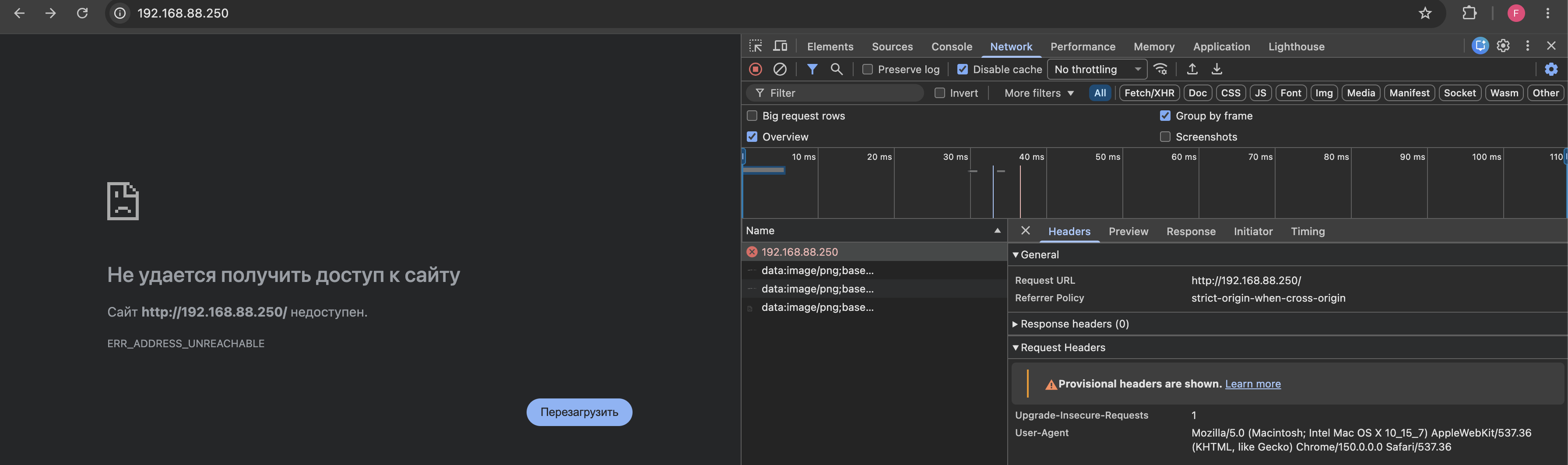

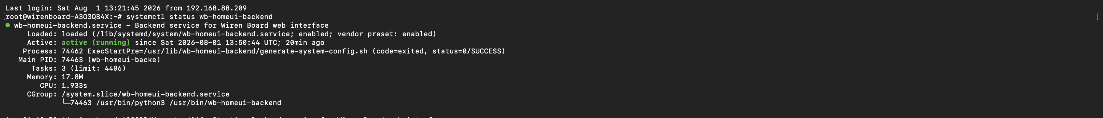

Достаточно давно не работает UI по IP и по DNS (сафари работает). Кушать не просит но решил разобраться. Помогите пожалуйста.
доп информация:
В браузере тишина полная
ip

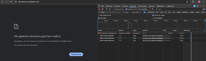

dns

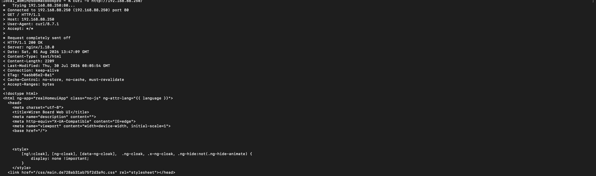

CURL 200

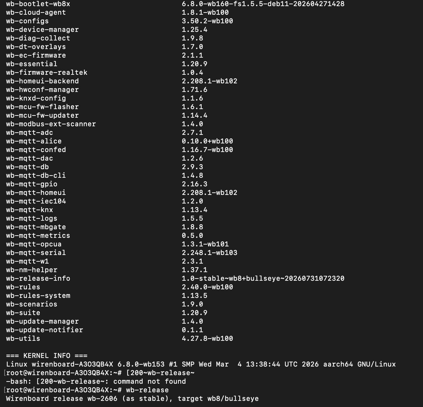

Сервисы работают (systemctl)

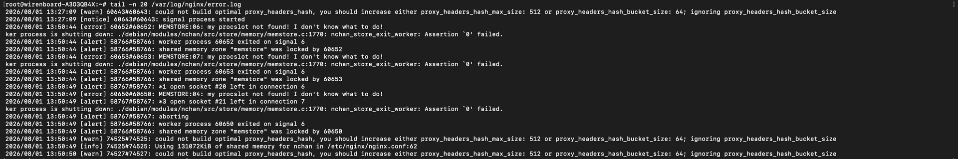

Из старнностей только это (ngnix log)
По скриншотам похоже, что сам сервер UI отвечает: curl даёт 200 OK, а wb-homeui-backend запущен. Ошибка в Chrome при этом выглядит как проблема именно на стороне браузера/доступа к адресу, а не падение сервиса.

Отдельно: в логах nginx есть сообщения про MEMSTORE и proxy_headers_hash, но по вашему curl 200 и статусу сервисов это не выглядит как явная причина того, что страница не открывается в Chrome. Скорее это вторичное, но инженеры в рабочий день посмотрят точнее.

сервисы вроде свежие

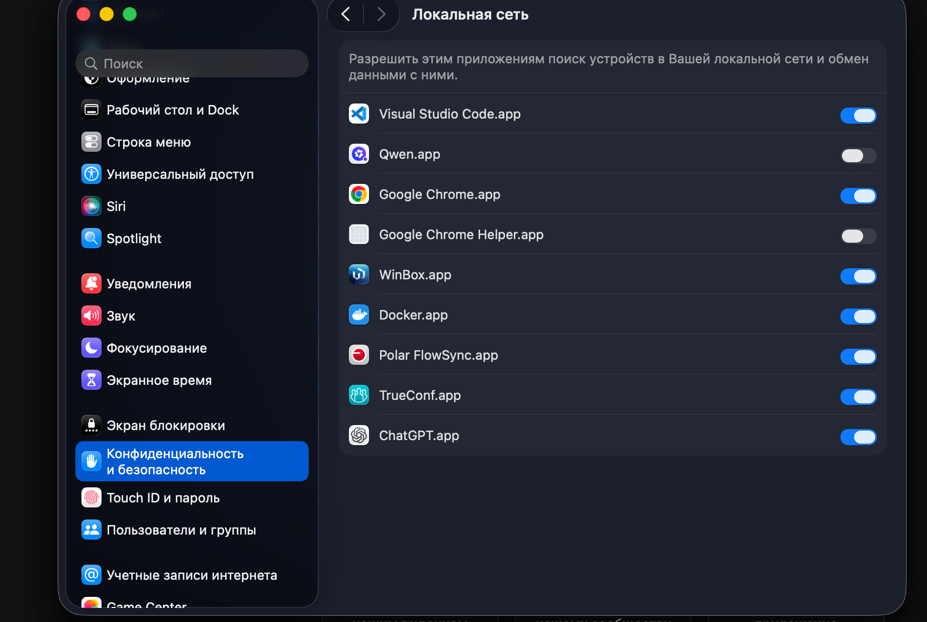

нашел причину
на маке нужно разрешать приложениям использовать локальную сеть
