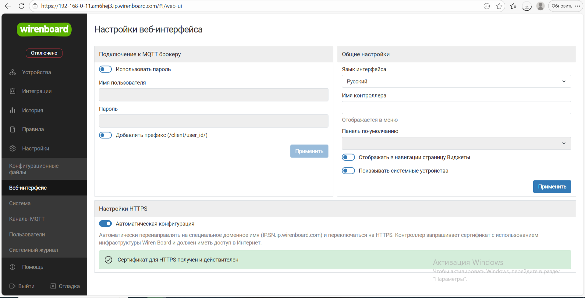

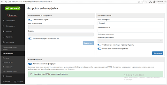

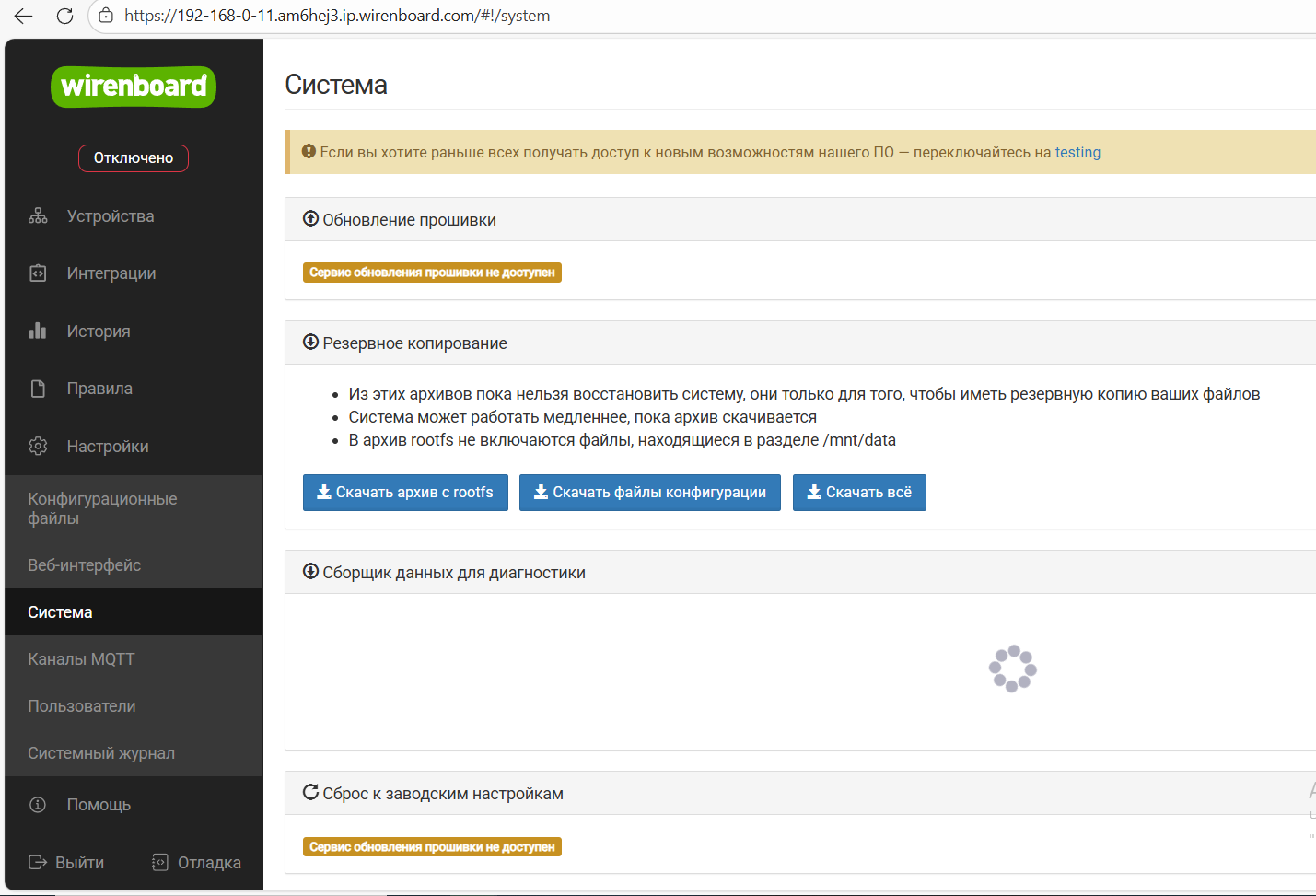

После обновления прошивки не работает web интерфейс. Доступ в интернет есть, через ssh работает нормально. в web интерфейсе работает только две вкладки - Система и Веб интерфейс

Судя по логам:
Aug 19 11:29:12 wirenboard-AM6HEJ3 mosquitto[25146]: 1787138952: Error: Unable to open acl_file "/usr/share/wb-mqtt-homeui/mosquitto/acl/user.conf".
Aug 19 11:29:12 wirenboard-AM6HEJ3 mosquitto[25146]: 1787138952: Error opening acl file "/usr/share/wb-mqtt-homeui/mosquitto/acl/user.conf".
Проверьте пожалуйста - есть ли конфиги, их содержимое и права доступа.
